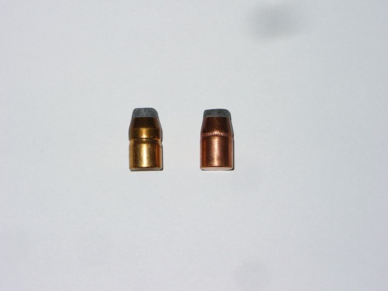

Par contre, je sait maintenant pourquoi le lot de cartouches 38 SP que j'ai récupéré avaient 2 tailles différentes, les projos sont différents :
A gauche, celle qui était plus longue.

Au cas où, je l'avais déjà dit qu'il s'agissait de projectiles différents, et sans avoir eu besoin de démonter les cartouches: http://passion-des-armes.vraiforum.com/t879-Question-aux-rechargeurs.htm#p16254 Mr. Green

Au cas où, je l'avais déjà dit qu'il s'agissait de projectiles différents, et sans avoir eu besoin de démonter les cartouches: http://passion-des-armes.vraiforum.com/t879-Question-aux-rechargeurs.htm#p1… Mr. Green
Je sait Nostradamus, mais je pensait qu'il était plus long, pas que ça se limitait au point de sertissage...

A charge égale, les cartouches avec les projectiles de droite devraient être plus fortes car un plus grand enfoncement du projectile, voila encore une prophétie de Nostradamus...
