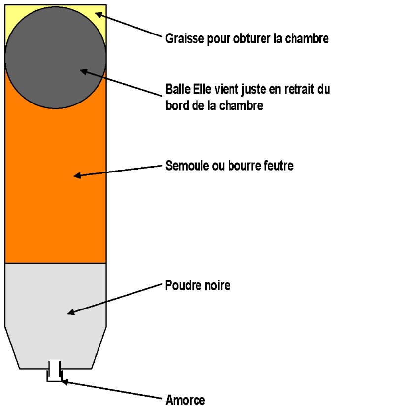

Pour la pâte, c'est pas la bourre, mais la graisse pour obturer les chambres afin d'éviter un départ accidentel des autres chambres. La bourre se met entre la poudre et la balle afin que la poudre soit comprimée (surtout ne pas laisser un vide d'air entre la balle et la poudre !!!!) Lors de l'explosion l'air va s'échauffer, avec la dilatation de l'air, la pression va rapidement monter avec le risque de faire exploser le barillet.

Les douilles qui me servent à mesurer la poudre, je les ai raccourcies en fonction de la doses que je voulais. Avec une lime et des essais successifs.
Pour chaque dose de poudre, j'ai fait une deuxième douille pour la semoule.
Je prends une dose de semoule avec ma douille pour la poudre, je la mets dans une chambre. Ensuite, je prends ma dosette de semoule et je mets une dose de semoule. Je secoue un peu pour que la semoule se répartisse bien et je mesure la distance entre le sommet du barillet et la surface de la poudre. Elle doit correspondre au diamètre de la balle moins un ou deux dixièmes de mm. S'il y a trop de semoule, je lime la douille. Tu verras que la poudre remplis au plus un tiers de la chambre, le reste, c'est la semoule.
L'autre solution, c'est d'acheter des bourres en feutre chez l'armurier et de les graisser. Mais c'est moins souple et moins rigolo que la semoule... De plus, je ne sais pas comment est compressée la poudre. L'avantage de la semoule, c'est que tu maîtrise totalement la position de ta balle dans la chambre.
En fait, pour la PN, il faut pas mal bricoler pour faire son matos...
Voilà un schéma de ta chambre chargée:

Salut j'lee!! le schema d'yvart est excellent et te permet de tout visualiser d'un coup.
