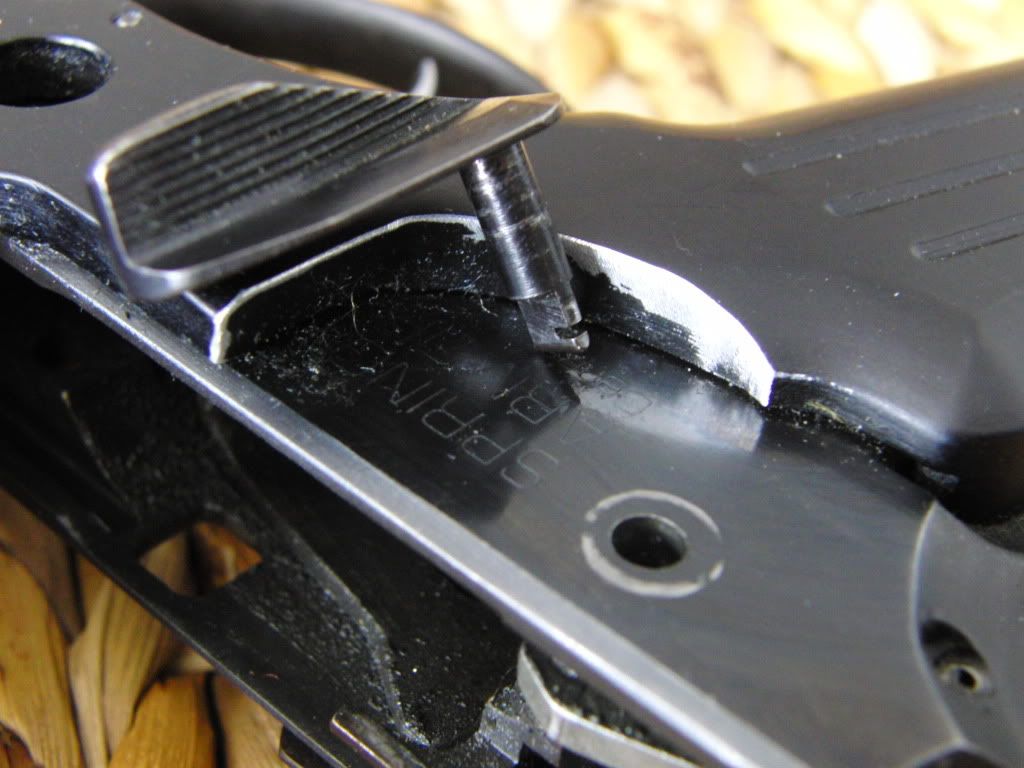

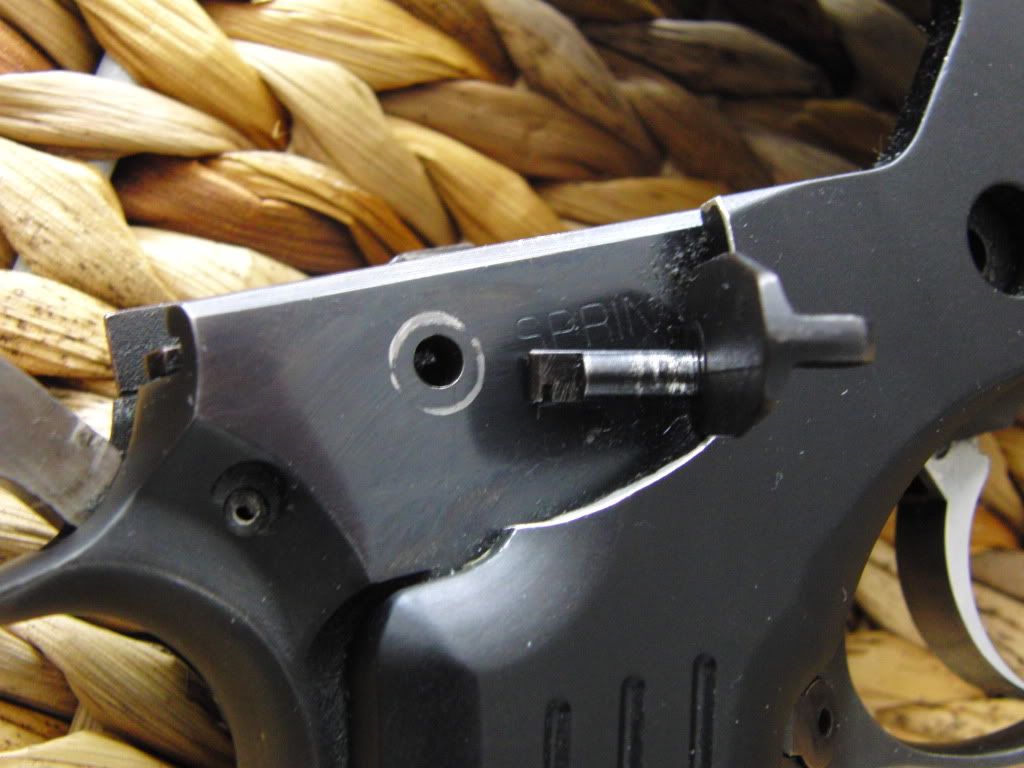

J'ai démonté mon P9, et sa sureté ambidextre "pas d'origine", et voila ce que ça donne.
C'est le même principe que les sécurités ambi d'origine CZ, SAUF que le diamètre d'origine du trou droit est conservé.
Le trou à droite de la carcasse fait 4mm, et l'axe fait 3.98mm
A priori, cette sécurité peut s'installer sur TOUS les CZ et autres clones, sans rien modifier à la carcasse.
Donc, si je veux faire la modif, j'ai le choix entre retrouver une sécu ambi comme la mienne (mais quasiment inpossible), soit de percer le coté droit de la carcasse, et de mettre une secu ambi d'origine CZ.
Je pense que le mieux serait d'en trouver une, et de vérifier AVANT de percer que toutes les pièces / axes sont compatibles....

Je ne vais pas redémonter pour te montrer (sauf si tu en as besoin Wink), mais sur mon CZ75B, les axes sont très différents. Celui de droite est creux, femelle, donc, et reçoit celui de gauche, plus long et mâle. C'est la queue longue du ressort de la gâchette qui sert de cran d'arrêt pour les deux sûretés, en un seul endroit.
A voir les tiens, on peut imaginer éventuellement que les deux extrémités viennent en contact décalé et que les crans que l'on distingue sur les deux coïncident, s'alignent, recevant ainsi tous les deux la queue du ressort de la gâchette ?
Sur ma carcasse, si les trous sont de 7,6 mm, c'est parce qu'une partie du levier lui-même entre dans la carcasse, l'axe étant lui-même plus fin. Disons comme une entretoise de centrage. Et qui comporte aussi une partie crantée (des dents, si tu préfères) pour recevoir le poussoir de maintien du cran sûreté en position engagée ou non (je crois que c'est une bille sur un PPK, par exemple). Il y a deux poussoirs, chacun dans une rainure de la carcasse, de part et d'autre, poussés par un ressort chacun. Ces poussoirs ont du côté de la sûreté une forme triangulaire dont la pointe vient s'engager dans la partie crantée de l'axe du levier de sûreté.
Au prochain démontage, je penserai à faire des photos pour te montrer, ce sera plus explicite. Mais je vais regarder sur l'éclaté si on voit quelque chose... Si, on voit assez bien le levier gauche, le mâle. Tu vois bien la gorge qui reçoit la queue du ressort de détente alors que l'axe de la sûreté de droite recouvre cet axe-là et comporte la même gorge, qui vient donc exactement au-dessus. La partie dentée du "cran" de sûreté (notée "dents"), fait effectivement un diamètre légèrement inférieur aux 7,6 mm cités, pour que cette partie s'engage dans la carcasse.
