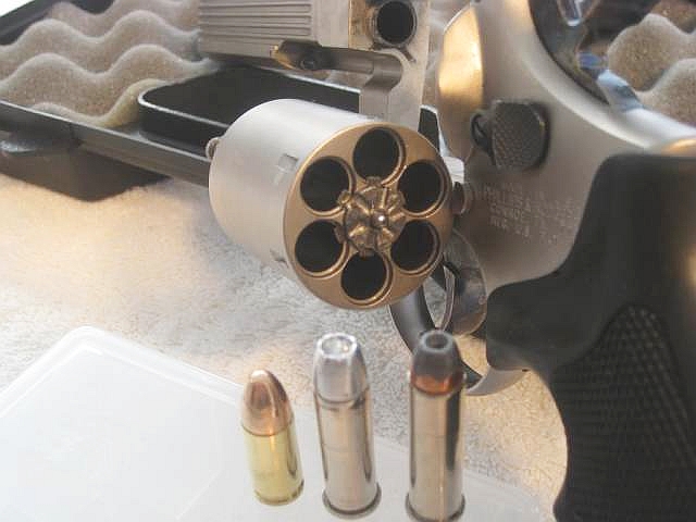

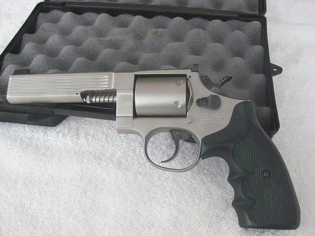

En parcourant le fameux site américain de vente aux enchères Gun Broker, je viens en effet de découvrir ce revolver dont j'ignorais tout jusqu'à présent. Le Phillips & Rodgers Medusa Model 47, ici présenté en nickel satiné (1 fini nickel sur 100 bronzés). Le look est simple et intéressant, hormis le ressort de stylo à bille autour de la tige d'extracteur, qui fait assez cheap quand même !
C'est surtout une curiosité, le projet a été abandonné.
Construit sur le modèle d'une carcasse K S&W, cette arme a la particularité de pouvoir chambrer, tirer et extraire 25 calibres différents sans aucune modification (près de 117, en fait, mais seulement 25 sont annoncés) dans la gamme des 9 mm (.380 ACP, .38 spl, .357 mag., 9 mm para, etc.), soit des cartouches de revolver, soit des cartouches de pistolets semi-automatiques, du moment que la balle elle-même soit dans la limite de .355 à .357" !

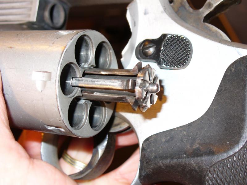

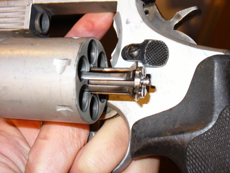

Son extracteur est muni de poussoirs qui rentrent dans leur logement dans le cas d'une cartouche à bourrelet et s'insèrent dans la gorge d'une cartouche de semi ! Quand on veut extraire, les poussoirs repoussent le bourrelet d'une cartouche de revolver ou agrippent la gorge de la cartouche de semi.
La carcasse est réalisée dans de l'acier 8620 durci à 28 Rockwell. Le barillet est réalisé dans le même alliage que celui des canons de Gatling montés sur un Falcon F16 (durci à 36 Rockwell).
Cette arme est assemblée et finie à la main. Le canon (5") est de qualité match, ce qui lui assure à la fois une très grande précision et une excellente durabilité.

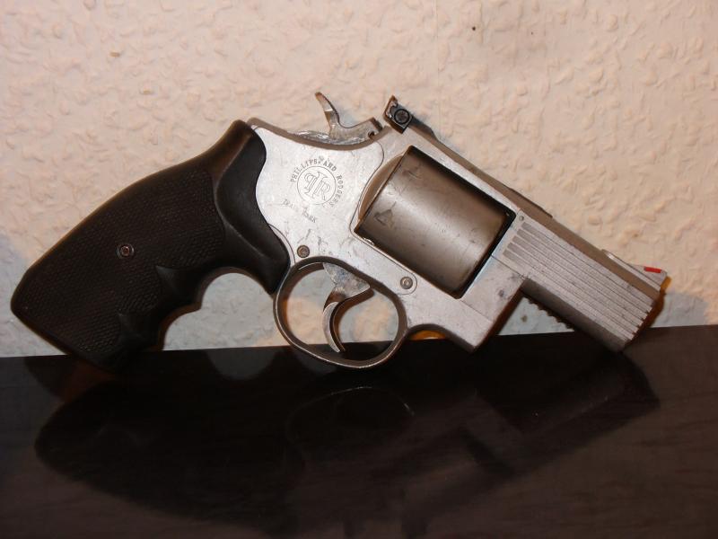

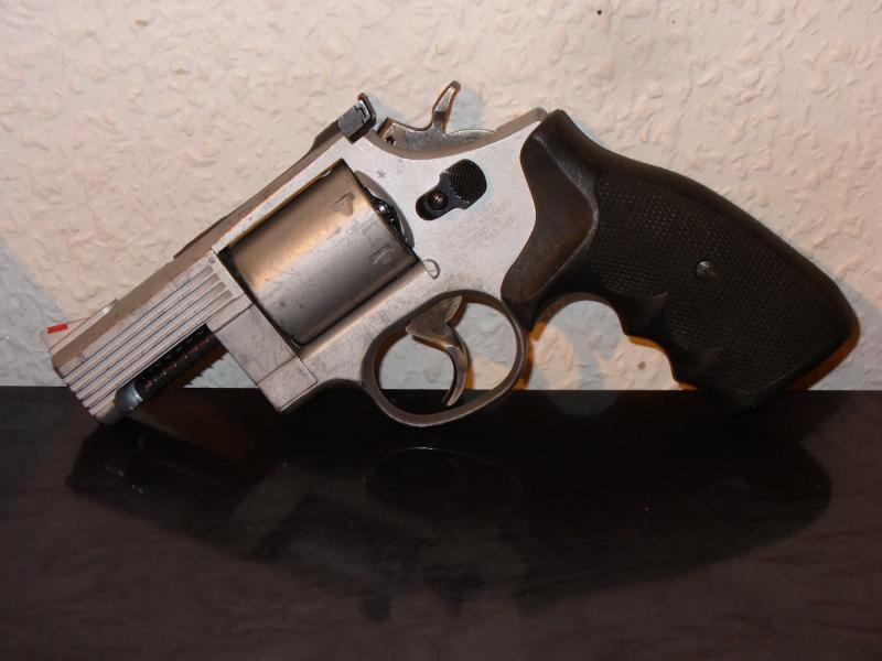

Hé hé, je l'ai eu en version 2" qu'un armurier m'à cédé au prix de "la féraille" et donc, pour une bouchée de pain et échangé quelques mois plus tard contre une arme à 150% de la valeur de ce que j'avait payé, c'est une arme que j'ai trouvé interessante du point de vue possibiltés de tir de 25 calibres différents mais dont la construction des chambres rendait fastidieuse l'éjection des étuis de .38 Sp et .357 Mag car cette arme pouvant tirer du 9 Para, pour que cette cartouche puisse y rentrer, il fallait que les chambres soient légèrement bombées, ce qui provoquait un gonfflement des douilles de .38 Sp et .357 Mag lors du tir.
De plus, le système d'éjection à lames n'était pas non plus des plus éfficaces pour l'éjection car pour éjecter les douilles qui avaient gonfflé, il fallait forcer un peu plus, ce qui provoquait un léger fléchissement des dites lames.
Mais en l'état, c'est quand même une arme que j'ai malgré tout apprécié et comme dit plus haut, apprécié pour sa diversité de calibres à tirer.
