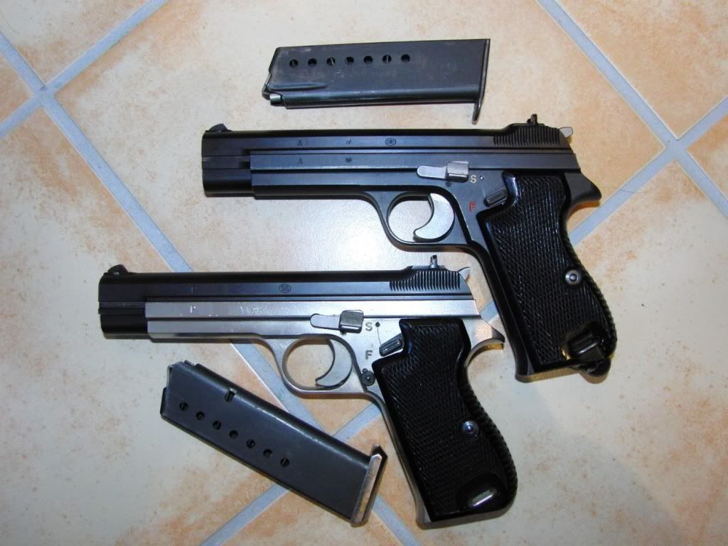

Molon Labe
MessagePosté le: Dim 14 Juin 2009 - 15:36 Sujet du message: sig P210 ! Répondre en citant
stifan a écrit:
une question....vous faite quoi contre la "morsure" du 210 ?
queue de castor plus longue ou vous faite comme moi et souffrez en silence !
si vous avez des solutions je suis preneur !
Une image vaut 1000 mots, paraît il..
Alors, je me tais.....et regarde !

J'ai mis un "beavertail" Nil, qui se visse directement en haut de la poignée. Depuis - aucun problème de morsure, en plus le 210 est devenu encore plus beau, et reste une arme admise au tirs fédéraux.
Par contre, ça taxe - 160 balles pour un petit bout d'acier usiné, detcheu la marge.
