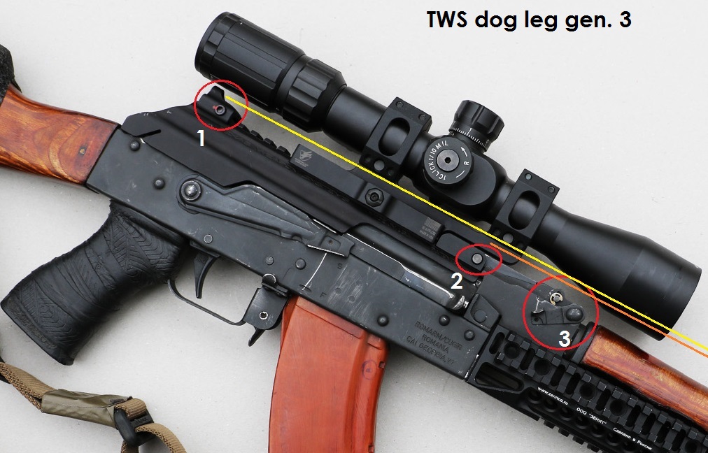

La difficulté dans la fabrication d'un capot pouvant accueillir un organe de visée c'est les jeux que comprend le système. Mal conçu et donc ne garantissant pas un minimum de verrouillage, cela peut faire perdre le point zéro et nécessite à chaque démontage/remontage à nouveau un fastidieux réglage de l'organe de visée (point rouge, lunette, etc). Dans le modèle présenté, au design assez viril (j'aime bien), il y a une molette de serrage pour verrouiller le capot et peut être éviter ou limiter le déréglage du système de visée.
Il existe principalement 3 autres moyens de verrouiller un capot d'ak communément accepté par le "milieu" pro AK.
- Les systèmes TWS (texas weapon system) dog leg gen. 2 ou 3.
Axe de fixation fragile au niveau de la fixation sur la hausse de l'ak, lorsque le capot est ouvert une grosse chutte et l'axe se plie. Tige et ressort récupérateur à changer (fournit avec) pour mieux verrouiller la fixation du capot.
Perte de la hausse d'origine de l'arme (fixation voir point 2 et 3 de l'image), mais est remplacé par une hausse picatinny (point 1 sur image) qui augmente la distance hausse/guidon donc améliorant la précision avec organes de visée mécaniques (sur image voir traits jaune et orange).

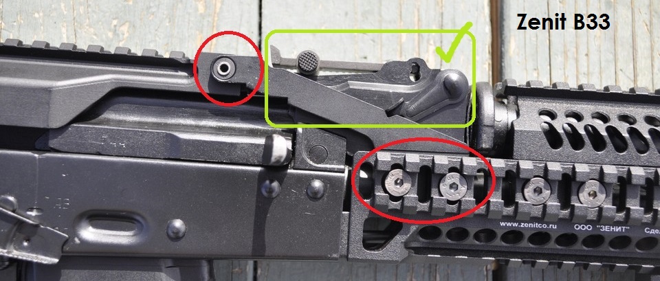

- Zenit B33 (+obligatoire garde main B30 ou B10)
Systeme lourd est très coûteux (le tout un peu plus de 500$ de souvenir), mais meilleure resistance des points/axes de fixations que le TWS (chutte testée), maintient de la hausse d'origine de l'arme et utilisable.
Je crois qu'il faut aussi changer la tige/ressort récupérateur qui serait fournit de souvenir.

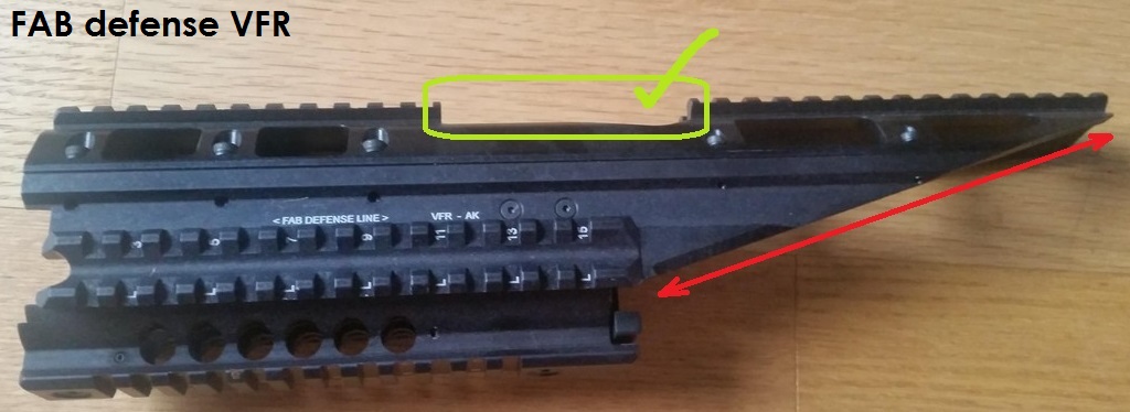

- FAB defense VFR
Plus coûteux que le modèle que j'ai commandé (PDC). La hausse d'origine est préservée grâce à la fenêtre en vert sur l'image, rigidité du système maintenu par le pan oblique (voir trait rouge), donc capot d'origine maintenu.
Je n'ai pas trouvé de test de résistance de ce système en cas de chutte, dans quelle mesure le pan oblique risque de se plier ou non.
Il y a donc différents avantages et inconvénients, à voir en fonction des préférences, besoins, de la configuration de l'ak de chacun et du porte feuille.

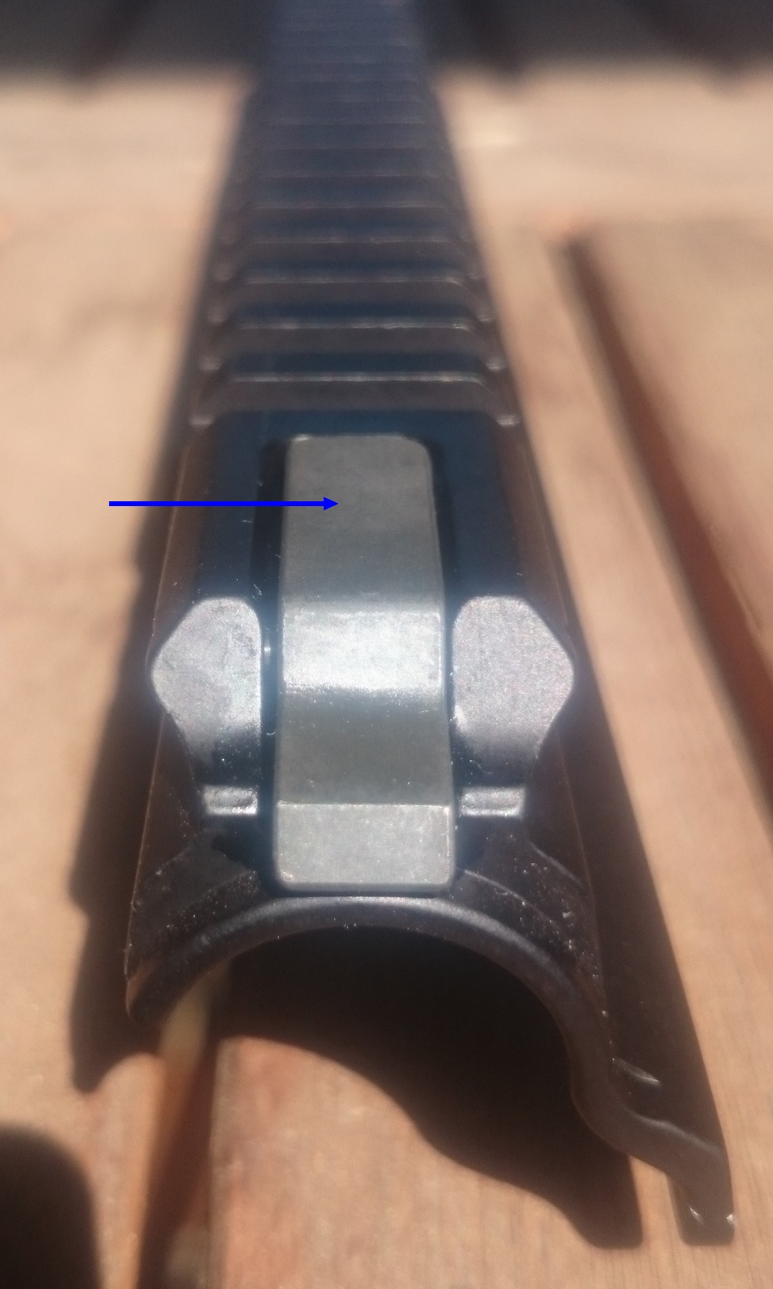

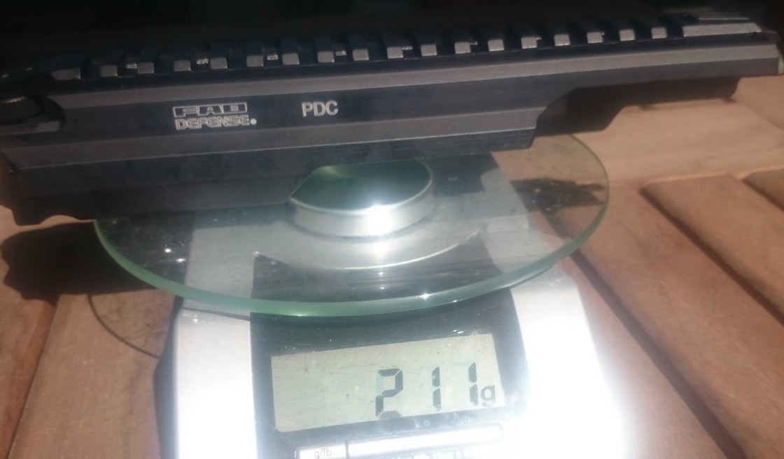

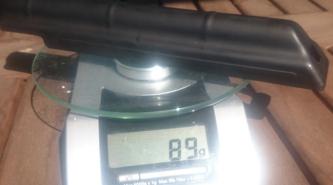

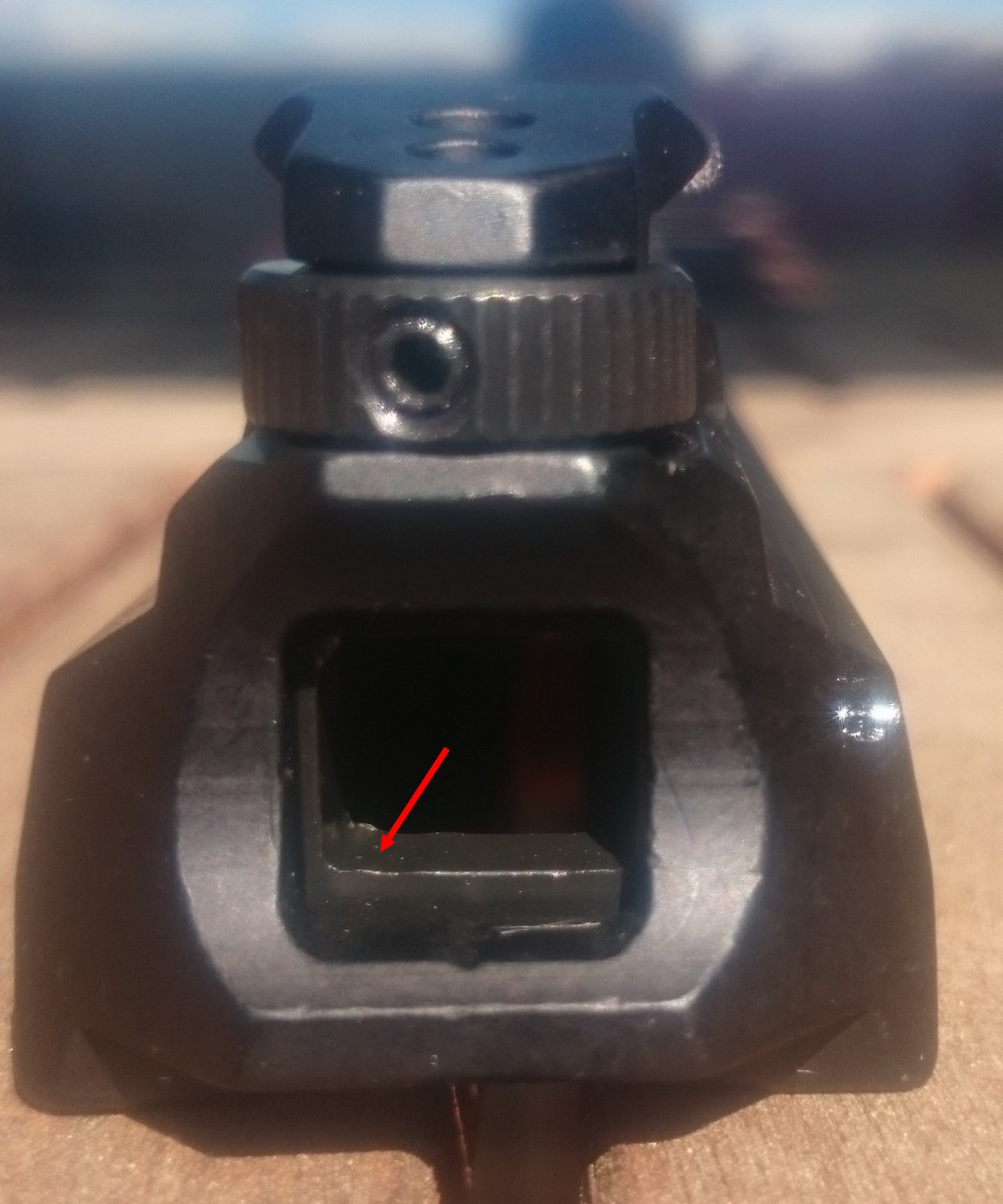

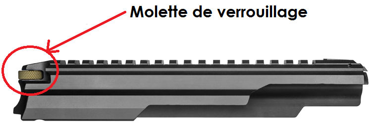

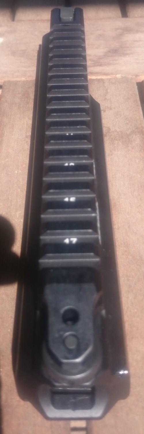

Alors, concernant le capot rigide, FAB Defense dust cover PDC (aucune publicité subliminale politique^^), il en jette. C'est d'une rigidité, virilité, c'est solide.
En main ça fait excellente impression. Par contre, évidemment au détriment du poids et du prix.
Capot d'origine en tôle embouti : 89gr
Capot FAB Defense :                  211gr et 225chf Rolling Eyes
Alors le prix n'est pas trop un problème si vous pouvez le commander à l'étranger, on peut surement le trouver à un prix divisé par deux.
Maintenant, à un tel prix (même divisé par deux), il doit garantir un bon maintien du zéro en démontage/remontage si il y a un organe de visée fixé dessus.
Et là, je ne peux pas encore donner de réponse car je n'ai pas eu le temps encore de faire de bons tests, et le rapide que j'ai fais ne c'est pas déroulé comme je l'espérais.

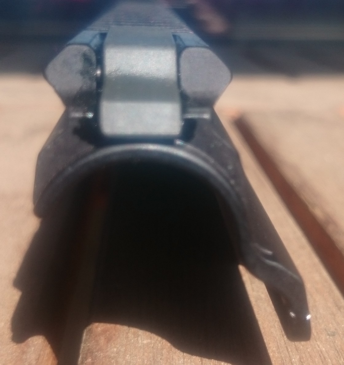

Sur le devant du capot, il y une languette avec un puissant ressort dessus qui vient pincer fermement le boîtier de l'AK (flèche bleue sur image correspondante).
La molette derrière va venir créer un serrage entre la fenêtre du capot (flèche rouge sur image correspondante) et la fixation du ressort récupérateur.
A la main, on ne sent pas le moindre jeu, c'est rigide et solidement fixé. Maintenant, je ne sais pas encore si le démontage/remontage va profiter des imperfections du montage pour se fixer de quelques micromètres différement par rapport au dernier montage.
Une fois que j'aurais la réponse, je la partagerais si je n'oublie pas.

Confirmation pour le capot Fab defense PDC. Il maintient très bien le zéro. J'ai tiré 6 fois 5 cartouches, et entre chaque groupe de 5 tirs, j'ai systématiquement démonté le capot, cherché des jeux entre viseur et capot, refixé le capot sur l'arme, cherché du jeux entre le capot et l'arme. Je n'ai pas eu besoin de toucher aux réglages de mon viseur entre chaque montage et démontage, le point zéro a toujours été bien maintenu.
