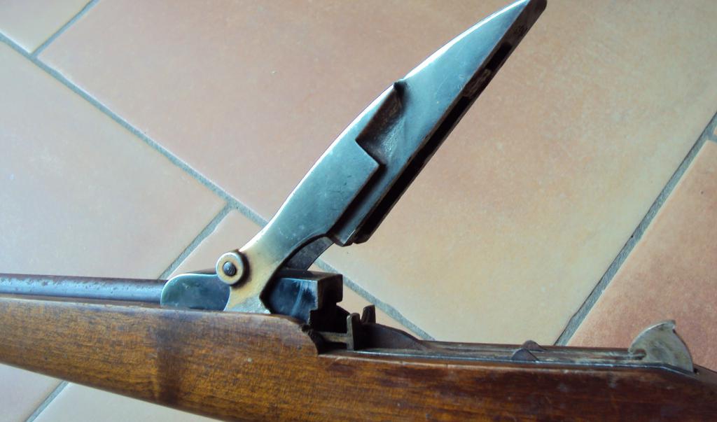

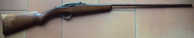

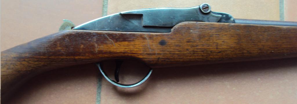

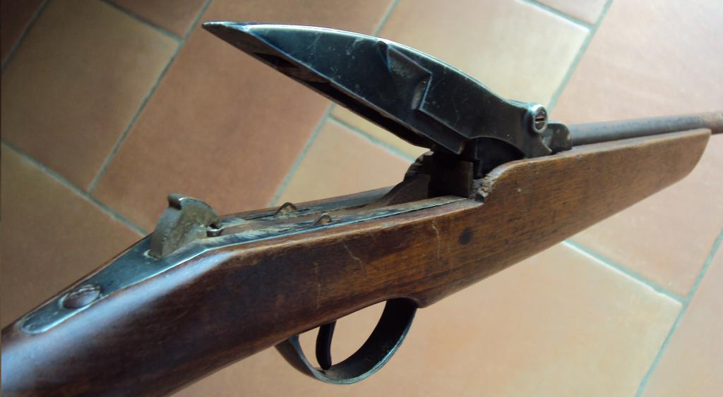

Bonjour  à tous,
J’aurais voulu savoir si quelqu’un parmi vous pouvait m’aider à identifier ce modèle de carabine, un ami me l’a cédée après la mort de son père qui la détenait.
Il m’a fourni très peu d’informations, les seules étant qu’elle a sûrement été achetée chez Manufrance à une date inconnue et ce dans le but de chasser les petits nuisibles. Après recherches, j’ai réussi à mettre un nom sur le système : Warnant, mais je n’en sais pas plus sur la carabine elle-même. A voir la chambre il s’agit surement d’une 9mm. La seule inscription est le numéro 3659 (le numéro de série à priori) gravé sur le levier, le devant du pontet et à l’intérieur du fût (inscrit au crayon à papier). Le canon est salement piqué comme on le voit sur les photos et elle ne fonctionne plus, je l’ai démontée mais je ne trouve pas le problème bien que la mécanique soit relativement simple. Voilà les seuls éléments que j’ai sur cette arme, toute information est la bienvenue.
Merci d’avance !

Bonjour!
Il s'agit ici d'un fusil nordique ( suédois ou Norvégien) des année 1870-1890.
Il n'a pas eu beaucoup de succès car il était dépassé lors de sa sortie d'usine!
Il faut voir les choses ainsi! depuis 1850 environs, les militaires recherchaient
une arme ce rechargeant par l'arrière et les premières tentatives en poudre noire
étaient très décevantes ( sauf pour le fusil des cents gardes de Napoléon 3)
Leclerc de beaulieu! Il y a bien eu le Rolling bloc, le Amsler Milbank, puis le
Peabody ainsi que le Martini lorsque dès 1885 est inventé la poudre sans fumée
ainsi que les balles métalliques.
Cette avancée technologique a permis l'invention de la culasse à verrou qui
avait comme avantage d'être utilisée avec un magasin.
Cette arme, si mes souvenirs sont bons est juste sortie à cette époque et comme
son mécanisme ne permettait pas le tir à répétition elle a vite été oublié.
Cela reste tout de même une arme digne de collection ( car sa mécanique n'est
pas courante) mais malheureusement elle ne vaut pas grand chose  car l'histoire
en parle très peu!
Salutations                                                                 Dormamu
