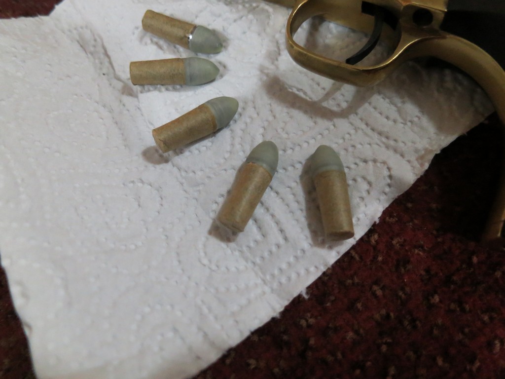

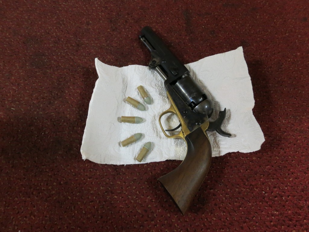

Alors voici quelques photos prises à  mon club de tir, et qui montre des reproductions, à l'identique, des cartouches COLT fournies lors de la "Civil War" aux USA.
La personne que l'on voit est celle qui a reproduit ces cartouches, après de longues recherches, aussi bien pour connaitre mieux ces cartouches, que pour retrouver et reproduire leurs éléments constitutifs: boites et emballages, papier combustible, graisse, projectiles...
Cet ami, qui est surtout un reconstituteur "époque napoléonienne" n'est pas spécialement tireur, mais il a un soucis du détail rare.
Ainsi, la boite en bois de sapin, de couleur verte, que l'on aperçoit partiellement sur la gauche d'une des photos est la reproduction exacte des boites fournies par COLT à l'armée US, pour les cartouches de calibre .36, celle des munitions de calibre .44 étant verte (si je n'inverse pas les choses....).
Il a existé 2 types de "paquet" pour les cartouches: une "boite cartonnée" s'ouvrant par le dessus, et contenant 6 cartouches (le contenu d'un barillet de révolver), puis ensuite et essentiellement un emballage "papier renforcé", muni d'un fil de cuivre qui permettait de "couper" le papier d'emballage pour ouvrir la boite contenant les cartouches.
Cette boite était faite d'une double coque de pin fendue par le milieu (initialement, la coque était en un seul tenant), et creusées de 6 cavités à la forme exacte des cartouches qu'elle contient. Ceci permettait de ne pas abimer les cartouches combustible, faites de papier "renforcé" mais tout de même fragiles !
Le fil de laiton permettait de maintenir fermé une boite ouverte, mais non complétement utilisée, en l'enroulant autour de la boite.
Pour une reconstitution " à l'identique", la recherche du type exact du papier d'emballage, du type de pin utilisé (pin appelé  "Douglas" en Europe), et encore plus du papier utilisé pour fabriquer les cartouches a été une véritable aventure de près de...2 ans !
Le papier des cartouches, non blanchi, d'une épaisseur bien déterminée, est traité entre autre au collodion pour augmenter son inflammabilité, l'étanchéifier et le "solidifier".
La graisse est faite comme à l'époque, un mélange de graisse animale (suif de mouton) et de cire d'abeille.
Et les "projectiles" sortent de moules COLT d'origine, dont pour les projectiles en calibre .44 d'un "moule régimentaire" à 6 cavités d'époque également.
La poudre, elle est de la poudre noire suisse N°2   Okay
les photos suivent....
Ci-dessus, des cartouches de calibre .31, pour Colt Pocket model 1847
et ci-dessous pour calibre .36 (Navy)
