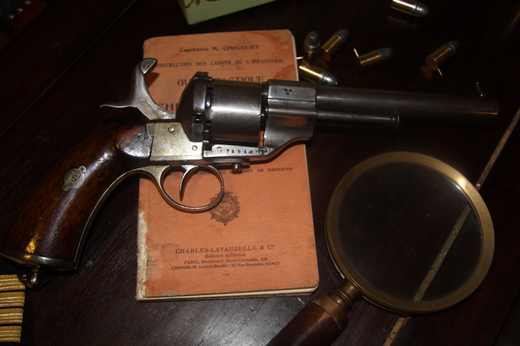

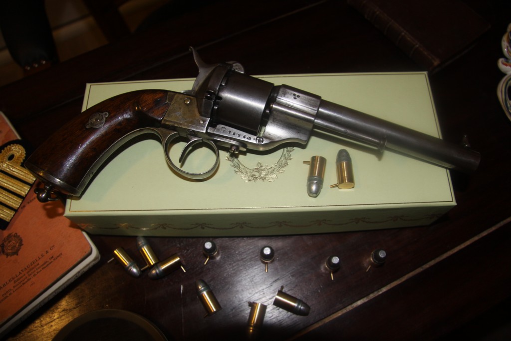

Il s'agit d'un Lefaucheux modèle 1863 d'un contrat pour la marine suédoise, assez rare car ce contrat portait sur 1100 exemplaires.
En fait, c'est le modéle 1854 "adapté" pour la marine suédoise, avec une très légère modification de la crosse.
La même arme a servi, avec également une petite modification mineure, dans la marine française sous l'appellation de "modèle 1858".

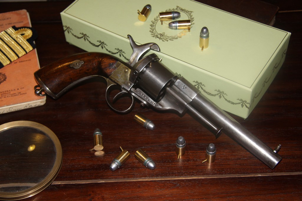

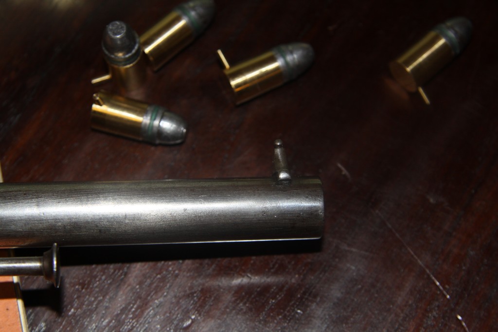

Cette arme tire une munition de calibre 12 mm "à broche", munition à cartouche métallique, et donc bien en avance sur les "cartouches papier" des cap's and ball !
Le système de percussion "à broche" permettait de contourner le problème de la percussion annulaire: pas besoin d'avoir des étuis dont le culot s'écrase pour permettre la percussion, comme les "rimfire", avec la conséquence d'empêcher d'utiliser une cartouche de forte puissance. Là, l'étui peut être suffisamment solide, puisque la percussion se fait à l'aide d'un "percuteur à aiguille" installé sur le coté de la cartouche !
Ingénieux, même si beaucoup moins pratique que la percussion centrale...mais que les techniques de l'époque ne permettaient pas encore....
Un "kit" H&C permet de fabriquer facilement de telles cartouches, et je ne vais pas tarder à en recharger, puisque j'ai "ce qu'il faut" !

Hello Jeppesen. Smile
Merci pour cette nouvelle présentation. Ca faisait longtemps.
Voilà une lecture intéressante et une arme magnifique, 100% originale. C'est beau !

Super joli!

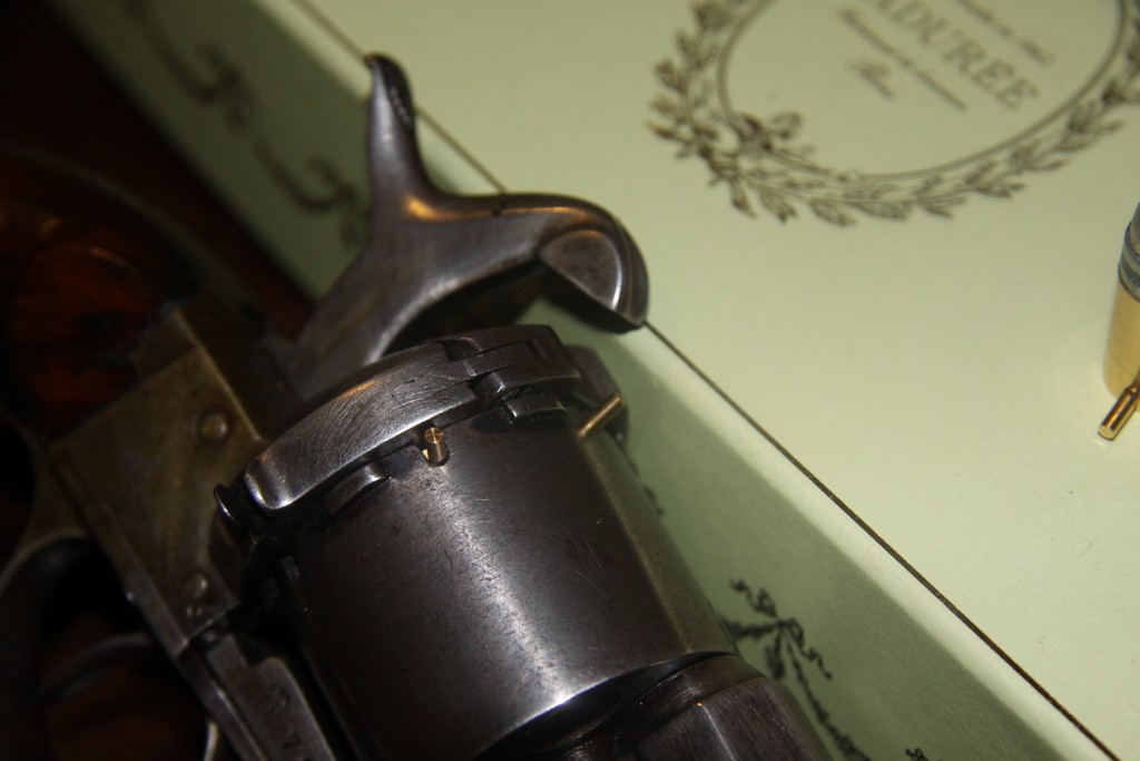

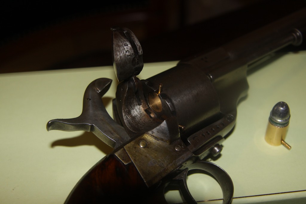

En fait j'ai pas trop compris le fonctionnement du systeme à broche? x)
MessagePosté le: Jeu 25 Avr 2013 - 00:24 Sujet du message: LEFAUCHEUX Modéle 1863 "Marine suédoise" Répondre en citant
 En gros, c'est le même principe que la percussion "centrale", sauf que....la percussion se fait "latéralement", par l'intermédiaire d'une "broche" qui, enfoncée par le chien lors de l'abattée, va percuter une amorce positionnée perpendiculairement à la douille dans la longueur.
Pourquoi un système aussi "compliqué" ?
Et bien cela permet d'avoir une douille suffisamment solide pour accepter une bonne charge de poudre, contrairement aux douilles à percussion "annulaire", qui doivent être d'un métal suffisamment malléable pour être "écrasée par le chien" et permettre la mise à feu de la charge.
Dans ce cas, la douille est dans un métal qui ne résistent pas à une pression élevée, et donc une charge de poudre importante.
La percussion "centrale" n'était pas techniquement possible encore à cette époque.

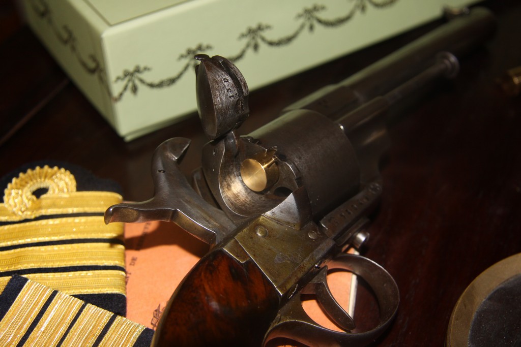

Question de béotien: ça se recharge facilement ou le système de broche est "compliqué" pour ça?
le Jef-nice-Suede-gun! Okay
MessagePosté le: Ven 26 Avr 2013 - 00:41 Sujet du message: LEFAUCHEUX Modéle 1863 "Marine suédoise" Répondre en citant
 Salut Jef,
les cartouches à broches sont quasiment aussi faciles à introduire dans le barillet que les cartouches à percussion centrale. L'alignement de la broche par rapport à la "fente" pratiquée dans le barillet est très facile et instinctif.
Enfin, je suppose que tu parlais de ça, et non du rechargement de la cartouche elle-même ?
Heu, dans le doute (la fatigue vu l'heure très certainement ? ou les 2 petites "poires" que je me suis envoyée en regardant un film à la TV ??? Embarassed  ), je vais aussi parler du rechargement de la cartouche...
alors, c'est pas trop compliqué, en utilisant le "kit" de chez H&C.
le système conçu par le propriétaire de H&C est bien pensé, et s'utilise facilement. Il est constitué d'une douille de calibre 12 mm en laiton tourné, muni au fond d'un réceptacle permettant de recevoir un petit "porte-amorce" que l'on introduit avec une tige filetée prévue pour.
Un orifice dans la paroi de la douille permet d'enfoncer la "broche" jusqu'au contact de l'amorce.
Reste plus qu'à remplir la douille amorcée de poudre noire (de la "suisse", au hasard....) à l'aide de la dosette prévue à cet effet, puis à sertir la balle de plomb qui va bien.
C'est moins rapide qu'avec une presse et une cartouche à percussion centrale, mais pas si long que ça, si on ne pense pas à faire du tir style IPSC..... Mr. Green
bref, un petit peu de patience, mais le résultat en vaut la peine Okay
