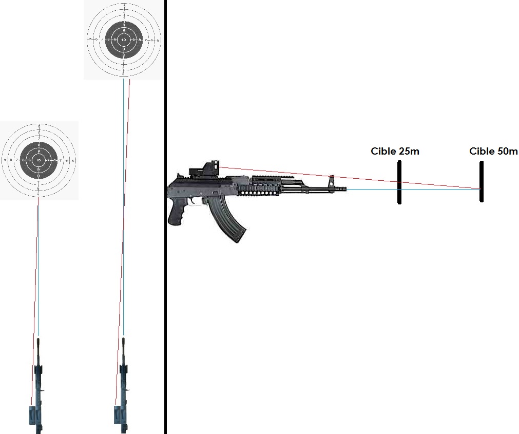

Il s'avérait que les coups étaient trop bas, mais il y avait aussi une correction de la dérive à effectuer, mais je ne sais plus dans quelle sens.
Ce que je soupçonne, c'est le déqualage qu'il y a entre l'axe du canon et la visée. Mais est ce qu'il n'y a que ça ? La zone d'impact en est autant influencée en passant de 50m à 25m ?

MessagePosté le: Mer 4 Mai 2016 - 01:00 Sujet du message: Viseur holographique Répondre en citant
PPU,  c'est "PARTIZAN".
Il y a bien un "décalage" entre visée et "point touché" à des distances différentes et selon le type de munitions, puisque plusieurs éléments peuvent changer, dont le poids du projectile, et sa "vitesse", qui vont déterminer sa trajectoire).
Et, comme tu t'en doutes, c'est pour ça qu'il y a des moyens de "réglages" sur ta lunette ou ton point rouge , ou ton dioptre, tout comme pour tes éléments de visée mécanique.
Regardes ta notice, il devrait y avoir des indications sur les corrections à apporter en "site" en fonction des distances de tir.

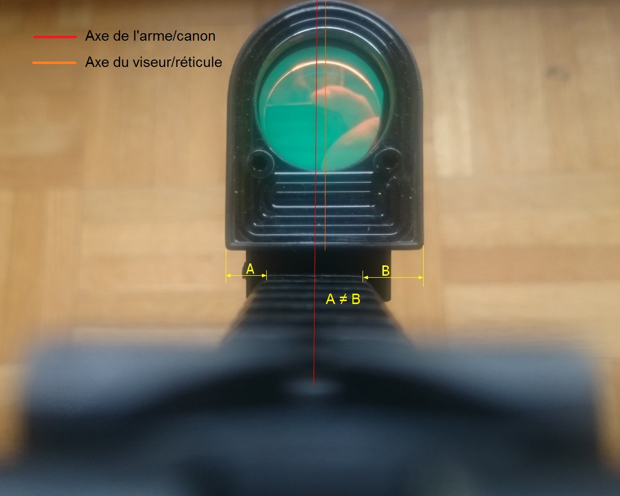

MessagePosté le: Mer 4 Mai 2016 - 11:33 Sujet du message: Viseur holographique Répondre en citant
Donc c'est bien ce que je pensais, il faut choisir une distance et s'y tenir. Donc les professionnels, militaire ou groupe d'intervention, règlent leur organe de visée à une distance définie, puis doivent s'y tenir. Ou re-regler l'organe à une nouvelle distance si ils pensent devoir changer de distance pour une autre mission ?
Le manuel de mon trijicon est très basique, mais il indique bien qu'il peut être utilisé à plusieurs distances en adaptant simplement la zone à viser pour "s'assurer"de la zone d'impact... mais pour cela, il faut de base pas avoir de problème de dérive !
Et moi comme mon embase ne fixe pas mon viseur sur le même axe de dérive que mon canon... ça peut pas marcher si je comprends bien. Si je change de distance, je peux compenser la hausse mais pas la dérive, c'est complètement à côté de la cible Sad
Il faut que je retourne à la Chaux de fond pour acheter une embase qui fixe mon viseur dans le même axe de dérive que mon canon Sad

MessagePosté le: Mer 4 Mai 2016 - 20:55 Sujet du message: Viseur holographique Répondre en citant
Il est certain qu'il est plus "simple" (et efficace ?) d'avoir son système de visée fixé "à la verticale" du canon...un système de visée "latéral" complique les choses.
En ce qui concerne les corrections à apporter à une visée, que ce soit avec des systèmes optiques (ou autre) ou la visée mécanique montée sur l'arme, le problème est toujours le même: il faudra corriger la dérive éventuelle du projectile selon la météo (le vent, particulièrement, dont l'effet sera d'autant plus sensible que le projectile est "léger" et/ou sa vitesse initiale "faible".
Il n'y a rien de changé à ce niveau.
Donc, soit on procède par un réglage en dérive (longitudinale/ azimut, tu l'appelles comme tu veux), soit on effectue une contre-visée...
Et c'est à peu près la même chose sur le plan "vertical" (en "site, si tu préfères) où les paramètres dont on a parlé précédemment vont intervenir (sans parler de l'altitude, pression du moment, température, etc...mais là ça devient complexe).
Là aussi la vitesse initiale du projectile, et son poids vont intervenir
La modification du réglage de l'optique (ou autres instruments de visée) est parfaitement maitrisée par les tireurs "professionnels" que tu évoques (militaires, police) ou les tireurs sportifs aguerris et adeptes du "Long Range".
Selon les réticules (sur une lunette de tir) tu pourras simplement te servir des indications portées dans l'optique pour corriger le tir, sans avoir à modifier le réglage c'est le cas, en particulier pour les réticules "mildot" par exemple, et d'autres conçus sur le même principe): une contre-visée qui sera facilitée par la conception de l'optique "prévue pour".
Sinon, c'est une contre-visée "intuitive" qui devra être adoptée, ou sinon un nouveau réglage du système de visée;, comme tu l'as bien compris.
Dans le cas d'un système d'aide à la visée comme le "trijicon" (ou autre système similaire destinés initialement aux "militaires") le but principal est de "toucher" l'objectif, pas de "faire du point" en touchant la "mouche" du 10 !
La nécessité de tirer "vite" quand la "cible" se présente joue aussi sur le fait qu'il n'y a toujours possibilité de modifier les réglages de son "aide à la visée".
Au niveau du tir sportif, c'est tout de même plus simple: tu as le temps de prendre ta visée et d'effectuer ton "lâcher", tout comme tu connais généralement la distance de tir...
et aussi le temps de peaufiner le réglage de tes instruments de visée.
Dans ton cas, avec un système de visé "déporté", tu es effectivement (mais je ne suis pas un spécialiste du sujet) amené à effectuer une correction intuitive de ta "dérive" en fonction de la distance de tir si tu ne veux pas modifier le réglage de ton optique.
Sinon, utilise un réticule différent d'un "point rouge" (ou vert ou autre...) en choisissant une optique pourvu d'un réticule permettant des corrections sur les "2 plans" (vertical et latéral) sans modifier le réglage, je ne vois pas trop d'autre solution (mais je le répète, je ne suis pas un spécialiste de ce genre de matériel: j'ai une ACOG "Trijicon" mais elle est montée sur un AR-15 M5, et je n'ai pas le même problème de montage que toi. J'ai un rail "picatiny" bien à la "verticale" de mon canon, et bien "dans l'axe" de celui-ci !).

MessagePosté le: Mer 4 Mai 2016 - 22:26 Sujet du message: Viseur holographique Répondre en citant
Merci infiniment pour le mal que tu te donnes à rédiger une réponse fournie et claire Smile
C'est cool de participer à mes interrogations, merci encore.
Petit détail, le rail picatinny sur ma kalash est bien dans l'axe de mon canon, bien dessus à la verticale.
C'est l'embase qui sert de fixation entre mon trijicon et le rail picatinny qui lui n'alligne pas mon trijicon pile au milieu de mon rail.
Donc je vais voir pour changer l'embase par un qui centre parfaitement et en bonus si je trouve, détachable rapidement (sans vis, avec un système de levier de fixation).
En attendant, comme c'est un viseur réflexe, je vais le régler pour 25m, vu que ça fonction première reste la saisie rapide de la cible à courte distance et que mes cours de tir se font sur un stand extérieur de 30m max de long.
Et en stand de tir, au dela de 25m, je n'aurais qu'a retirer mon capot de la kalash avec le trijicon et le remplacer par le capot d origine, pour basculer rapidement sur les organes de visées mécaniques... au lieu de déviser mon trijicon.
