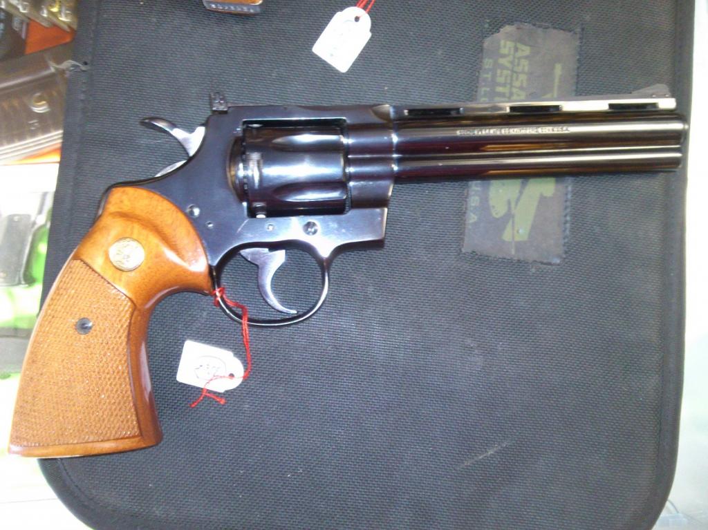

Bon bon bon... Je viens d'aller chez Lambercier pour tester un glock, j'avais jamais tiré avec ces choses. En regardant sa vitrine pleine de revolvers, je lui demande d'en sortir un qui me plais bien.. il se trouve que c'est un Colt Python qu'il vient tout juste de recevoir. Coïncidence ? Je ne l'avais pas de suite reconnu, mais je l'aimais bien quoi
Il m'a vraiment tapé dans l'oeil et j'en suis devenu amoureux, sa prise en main est cool aussi.
Il me le ferait à 1800.- , ça fait un peu cher pour moi, pas par rapport à l'arme mais à mon budget, étant donné que je suis étudiant, je vais réfléchir encore un peu.

pic related
qualité natel, désolé

MessagePosté le: Jeu 7 Juin 2012 - 18:56 Sujet du message: Python? Pas une bonne idée... Répondre en citant
Le Python est réputé fragile (tu peux lire chez Mailly pourquoi: http://www.tirmaillyforum.com/mildot/viewtopic.php?t=151274 ). C'est une arme mythique, mais qu'il vaut désormais mieux ménager, faute de pièces de rechange. Si tu cherches une "safe-queen", tu peux sans problème prendre un Python.
Tu veux tirer au .357? Facile, prends l'arme la plus robuste -et pas la-moins précise...-, à savoir un Ruger GP100 dans une de ses nombreuses variantes, 4 ou 6 pouces, inox ou non. Et comme tu es étudiant, c'est tout bénèf parce que ça se trouve à Frs. 800.- en occase et que tu le garderas à vie.

Mon avis c'est que malgré une petite collection qui se complète gentiment, je n'ai jamais encore dépensé plus de Frs. 1500.- pour une arme. Alors surtout à ce tarif, j'essayerais d'abord. Il est possible que le Python ne te convienne pas, que crosse, détente ou visée ne soit pas à ta main ou pas faits pour tes yeux.
Les flingues les plus beaux sont rarement les plus efficaces sur les pas-de-tirs, le cinéma c'est très bien pour les spéculateurs, mais à 2000 balles le bout (avec les formalités et une boîte de cartouches...), je reste d'avis que c'est une arme à mettre au coffre dans de la naphtaline, mais pas faite pour tirer!
Les rares qui sortent encore leurs Python les ménagent en tirant de la .38Spl, les plus téméraires s'offrent une boîte de .357 chaque année à Noël!
Et je maintiens tout ce que j'ai exposé précédemment au sujet de la fiabilité et du soin exigé... sans compter l'absence de pièces.
M'enfin, apparemment tu as "flashé" sur le Python, donc...
le Jef-mais-tu-viendras-pas-chialer-après-qu'on-t'avait-pas-prévenu! Embarassed
PS: 2000 balles c'est un P210 ET un GP100....
