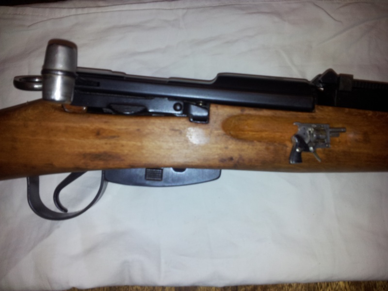

Remisé dans un coin depuis plusieurs années, ce bon vieux K31 de 1949 ne m'avait jamais fait vraiment de l'oeil.
Son bois dans un triste état me laissait perplexe et franchement je ne me sentais pas vraiment le courage d'entreprendre une action de rafraîchissement.
Eh bien je me suis enfin lancé dans les travaux. En fait comme toutes les pièces sont au bon numéro, y compris les bois, cela en valait la peine.
Voici le triste état de cette belle arme, l'état de la crosse:
Et on passe alors au démontage puis lessivage du bois, trempage, fer à repasser et vapeur pour les gros coups, séchage, poncer, reponcer, teinter, polir, bref quelques heures de travail et
le bois reprend vie :
Et en fin de travail :
On profite que l'arme est démontée pour nettoyer en profondeur les diverses pièces métalliques et les graisser.
Et finalement après remontage :
Et quelques vues avec l'anti-troll :
Voilà le résultat de quelques heures de travail, il n'est pas revenu aussi bien que certains modèles présentés par des membres du forum, mais pour un premier je suis assez satisfait, surtout vu l'état de départ.
