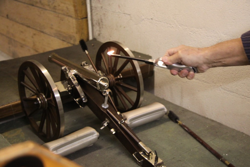

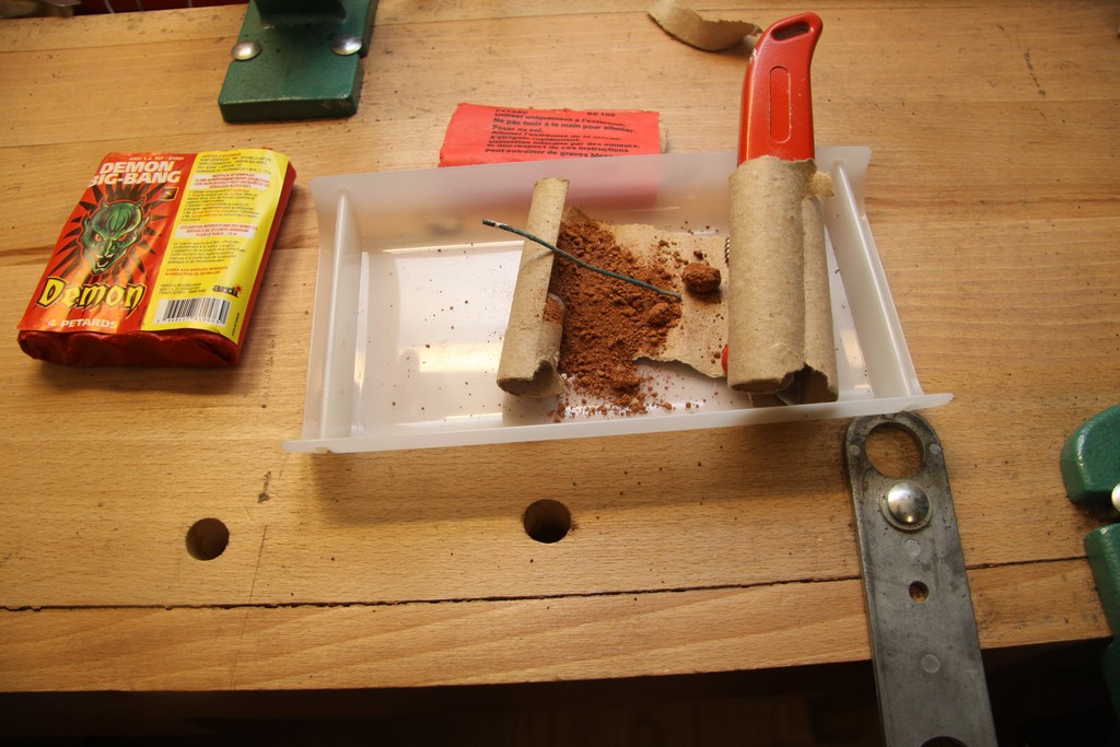

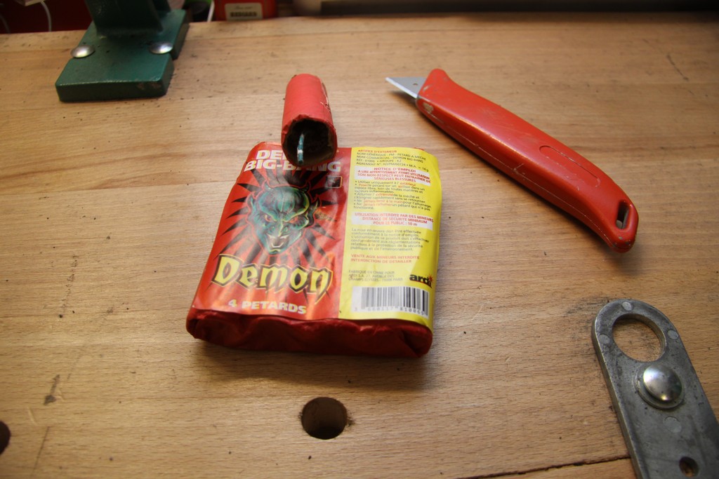

tout d'abord, pour la mise à feu, et après les conseils d'un ami qui en posséde un depuis longtemps: acheter des pétards chinois "à pas cher" (ceux avec la mèche verte, qui est bien rigide) et les "opérer" pour récupérer la précieuse mèche, qui sera coupée en 2, longueur suffisante...et 2 fois plus d'usage:

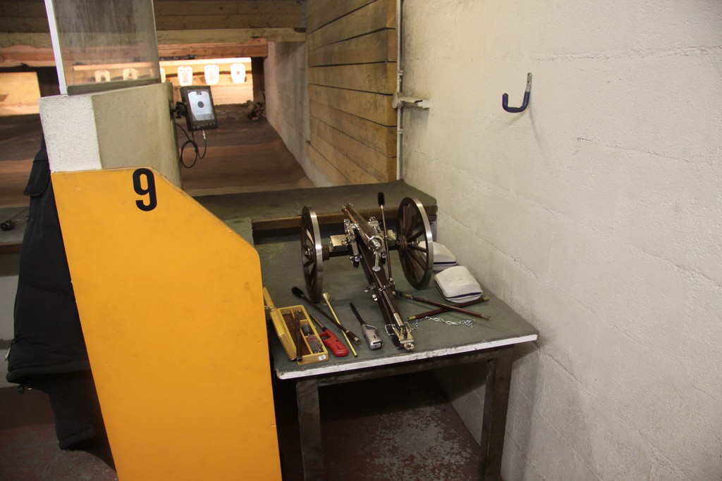

Ensuite, installation de la "batterie" sur son poste de tir, ici au stand 25 mètres, distance "standard".

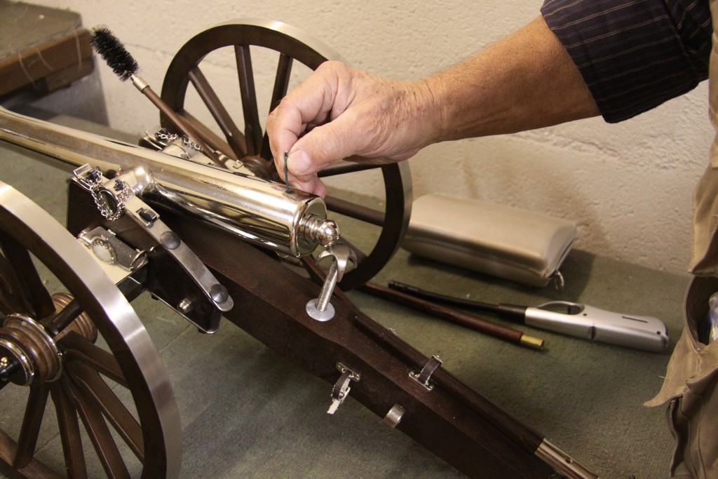

Puis chargement, à la façon d'un pistolet à silex, sauf que l'épinglage se fait directement en positionnant la mèche dans la lumière.
Mon ami, possesseur de longue date du même modèle de canon, a bien voulu effectuer les opérations nécessaires, pour me permettre de prendre ces photos.

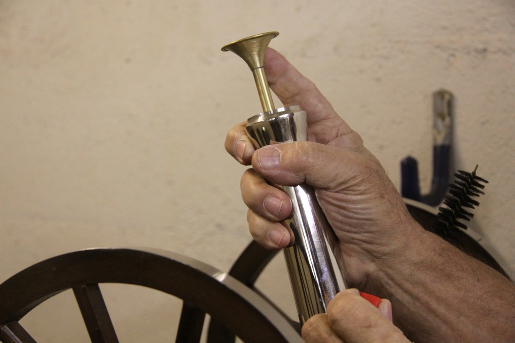

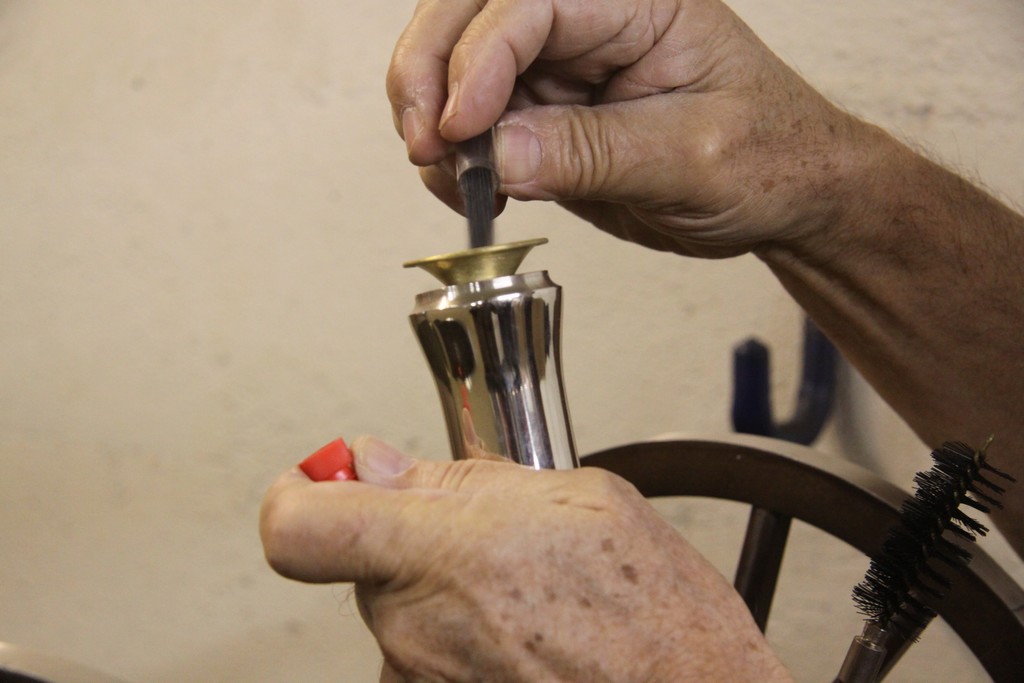

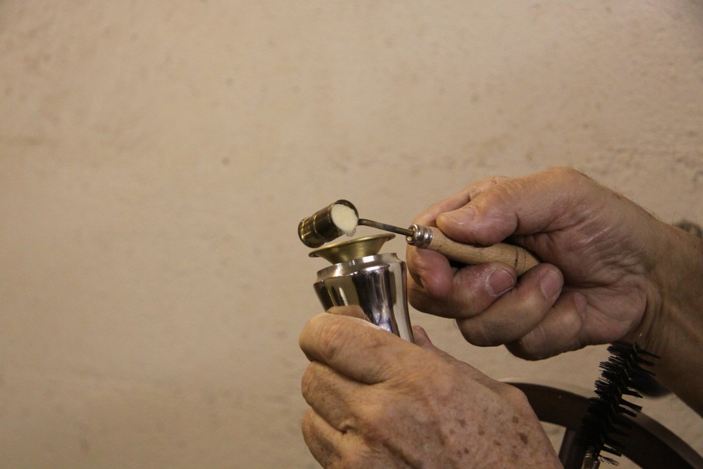

Donc, plusieurs phases: on verse la poudre (4 grammes de poudre noire "suisse" N°2), puis une "bourre" (environ 4 grammes de semoule fine).

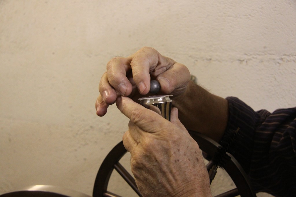

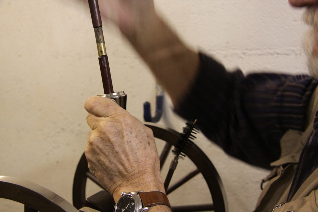

Ensuite, introduction du "boulet" de calibre .69 (environ 17,4 mm tout de même), posé sur un "patch" ou "calepin" ("canepin" pour les puristes) légèrement humidifié, que l'on enfonce bien à fond à l'aide d'une baguette (refouloir).
reste à positionner le canon pour "viser"......

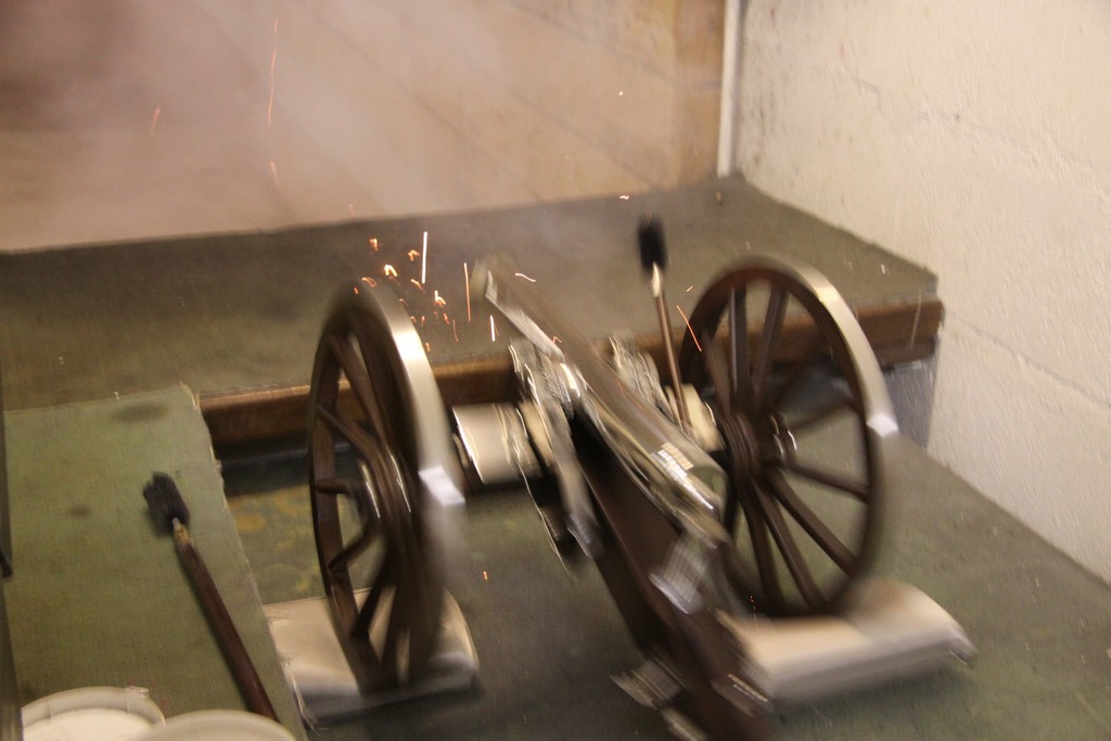

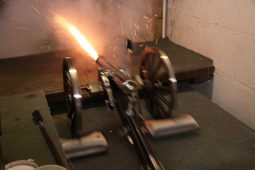

...."BOUM".......
N'ayant pas encore le jeu de "cales" en métal qui va bien (en cour de fabrication, le fabriquant n'en fournit qu'une, et encore pas à la bonne taille....), j'ai calé les roues avec des petites sacoches. L'une étant moins "dure" que l'autre, la roue passe par dessus sous le recul, et le canon se met en travers.

disons que comme on tire avec un calepin, légèrement humide, la semoule sert à éviter de contaminer la poudre.

La semoule sert de bourre, simplement. Son avantage: facile à "charger", et pas chère ! Laughing
et elle ne risque pas de se transformer en "torchon enflammé", justement Wink
quand au "calepin" humidifié (huile de coupe), il est là pour rattraper le "vent" (c'est à dire l'espace) entre le boulet et l'âme du canon qui s'encrasse à chaque tir à cause de la poudre noire, pour faciliter l'introduction du boulet . Celui-ci est légèrement sous-dimensionné par rapport au "calibre" du canon.  Et en même temps, cela nettoie l'intérieur du canon, en enlevant une bonne partie des résidus de tir.
