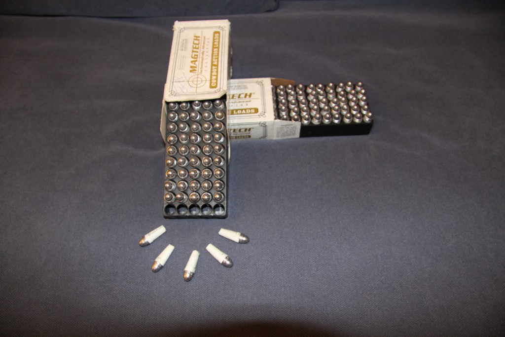

A la mi-octobre, nous avons une compétition de tir "Cowboy Action Shooting" en "full black powder".
Au lieu d'utiliser mes habituels Colt SAA "Model 1873", je vais plutôt sortir mes Colt "Model 1860", en calibre .44.
Ces armes sont des "cap's and ball", d'où 2 méthodes de chargement possibles:
1) chargement classique à l'aide de tubes doseurs contenant la charge de poudre, d'un récipient contenant de la "semoule" en guise bourre, et bien sûr l'amorce indispensable.
2) chargement à l'aide d'une cartouche faite de papier combustible, comme à l'époque dans la plupart des cas, puis juste l'amorce à disposer sur la cheminée.
Conclusion ?
j'ai "rechargée" 100 cartouches papier pour l'occasion, car c'est, quand même, nettement plus pratique et rapide, presque autant que de recharger avec des cartouches métalliques Mr. Green
Voici le résultat:
sympa, non ?

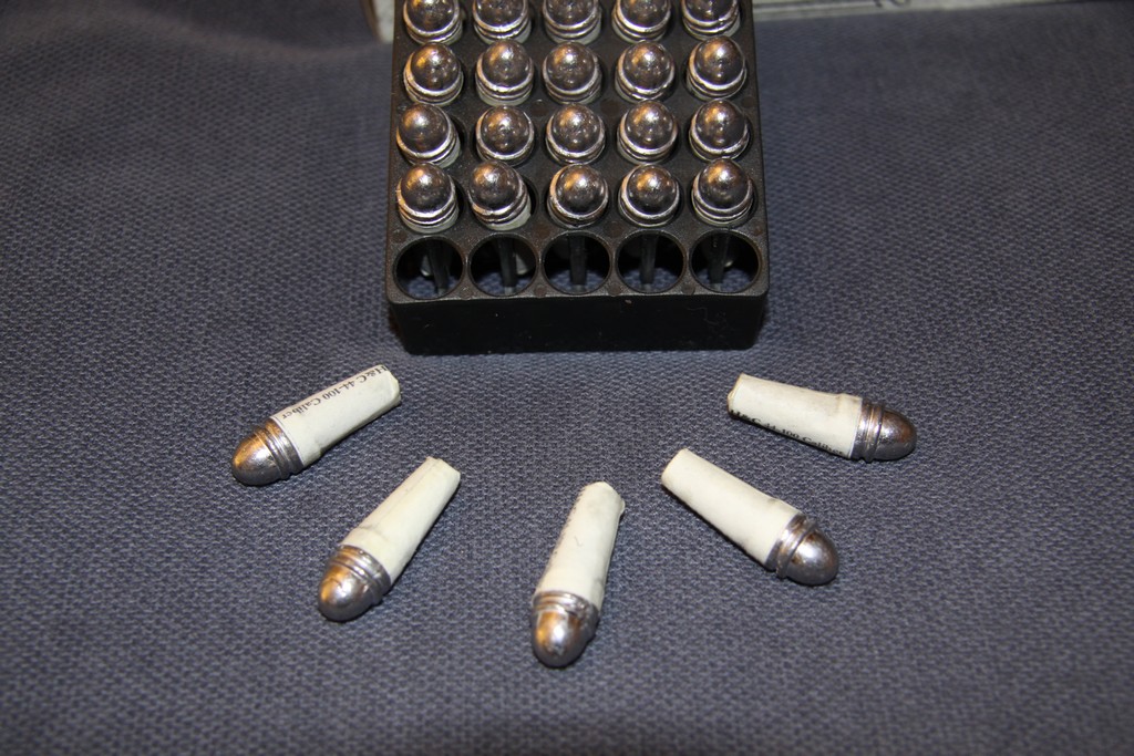

MessagePosté le: Jeu 29 Sep 2011 - 06:26 Sujet du message: Cartouches "papier" pour armes Cap's and Ball Répondre en citant
Vraiment sympa...
J'aimerais bien essayer une fois... Quand j'aurai du temps...
Mais qu'as-tu utilisé comme ogive?
D'après ce que je vois, tu as utilisé un kit H&C, c'est eux qui te fournissent les balles et le papier?
D'ailleurs, je recommande ce fabricant, c'est du matos assez cher, mais le résultat vaut la peine, j'ai acheté un kit pour faire des cartouches .32 Bulldog, ça marche du tonnerre... Okay

Tout à fait, Yvart.
Il s'agit bien de cartouches fabriquées à l'aide d'un "Kit" de chez H&C, maison que je recommande également formtement, que ce soit pour faire "revivre" de vieilles armes pour lesquelles on ne trouve plus de munition, que pour les cartouches combustibles papier comme celles-ci.

MessagePosté le: Ven 30 Sep 2011 - 17:57 Sujet du message: Cartouches "papier" pour armes Cap's and Ball Répondre en citant
Question:
ça ne laisse pas trop de "restes" dans les chambres?
MessagePosté le: Ven 30 Sep 2011 - 20:41 Sujet du message: Cartouches "papier" pour armes Cap's and Ball Répondre en citant
étonnant, mais justement, ça ne laisse "aucun" reste dans les chambres ! pas de résidus notables observables, et c'est pourquoi je suis très content de ces munitions H&C.
J'ai essayé de fabriquer des cartouches papier avec différents moyens (papier cigarette, papier nitraté, etc.;Wink et je n'ai jamais observé un tel résultat.
D'ailleurs, si tu as l'occasion de mettre le feu à un morceau de papier de ces cartouches, tu seras surpris: combustion presque instantanée et pas de résidus!
la colle utilisée brûle également très bien !
bref étonnant, mais justement pas de résidus (ou vraiment infimes).

MessagePosté le: Mer 5 Oct 2011 - 07:55 Sujet du message: Cartouches "papier" pour armes Cap's and Ball Répondre en citant
Jeppesen, as-tu déjà essayé d'en refaire avec du papier à cigarettes ?
MessagePosté le: Mer 5 Oct 2011 - 10:44 Sujet du message: Cartouches "papier" pour armes Cap's and Ball Répondre en citant
oui, comme je l'ai dit plus haut.
J'ai essayé avec du papier à cigarette, et même (c'est rapide) avec des "tubes" de cigarette avec filtre déjà tout prêt, achetés chez le buraliste.
L'idée ne vient pas de moi, mais d'un tireur CAS italien, dont le nom est "Oversize", et qui tire uniquement à la poudre noire, avec des colt 1851, en calibre .36 donc.
Tu remplis le "tube" avec la charge de poudre appropriée, tu fais un petit "tortillon" pour fermer le tube, et tu colles ta balle sur le filtre, qui sert de bourre.
Reste plus qu'à insérer la "cartouche" ainsi faite dans la chambre: ingénieux et rapide, mais ne fonctionne pas pour le .44, que je préfère personnellement.
J'ai même essayé (on était plusieurs d'ailleurs à commenter nos "essais") de faire du papier nitraté, en trempant du papier dans du nitrate (laisser sécher avant utilisation, bien sûr ! Laughing  ) pour améliorer la combustion. Egalement essai avec du papier d'imprimante thermique, en rouleaux (du genre de ceux utiliser pour les machines CB ou calculatrices et imprimantes factures).
Il y avait toujours des imbrûlés, bien que certaines méthodes donnent néanmoins des résultats très convenables.
Le papier "H&C" donne lui d'excellent résultat. C'est "plus cher", mais tellement plus pratique et plus efficace, alors, je l'utilise.
