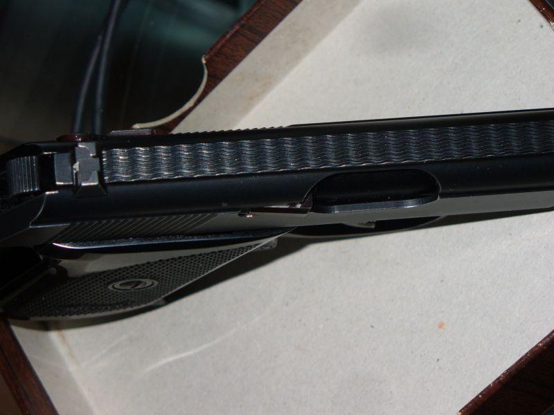

ayant une connaissance qui possède un TPH 22, j'ai remarqué que l'extracteur avait un problème, il me parait un poil trop long (d'un bon millimètre) et fait saillie sur la partie du canon en bout de fenêtre d'ejection, comme si une cartouche était chambrée, ce qui fait que dès que le coup part, la douille n'est pas ejectée car pas en contact avec l'extracteur.
Voici comment ça donne :
Si je presse sur cet extracteur, il se met en bonne position, mais la culasse ne l'est plus, je vais donc éssayer de le démonter, et suivant comme il est fixé, je tenterai de le limer un bout, mais pour ça, il me faudrait déja savoir comment le virer.

en mesurant la partie haute de l'extracteur, donc la plus longue jusqu'au coude (inclus), j'arrive à 12,74mm, et la griffe complèete est à 5,90mm.

j'ai fini par trouver la combine.
En tout cas, il n'y a apparemment rien d'anormal avec cette pièce, faudra que je voie un autre TPH 22 en "live" pour voir si l'extracteur est dans la même position car après avoir démonté le tout, observé et remonté, tout est comme avant démontage, mais l'extraction se fait normalement maintenant.

Bien, le fin mot de l'affaire, finalement, l'extracteur est tout à fait normal, j'ai pu en voir un autre en .22lr, et c'est exactement la même chose, le problème d'ejection venait apparement de saletés quelconques dans l'angle de la griffe, mais point positif dans l'histoire, j'ai appris à démonter entièrement la partie percuteur de ce modèle et ai pu le nettoyer et huiler, je vais pouvoir en faire autant sur mon 6.35.
