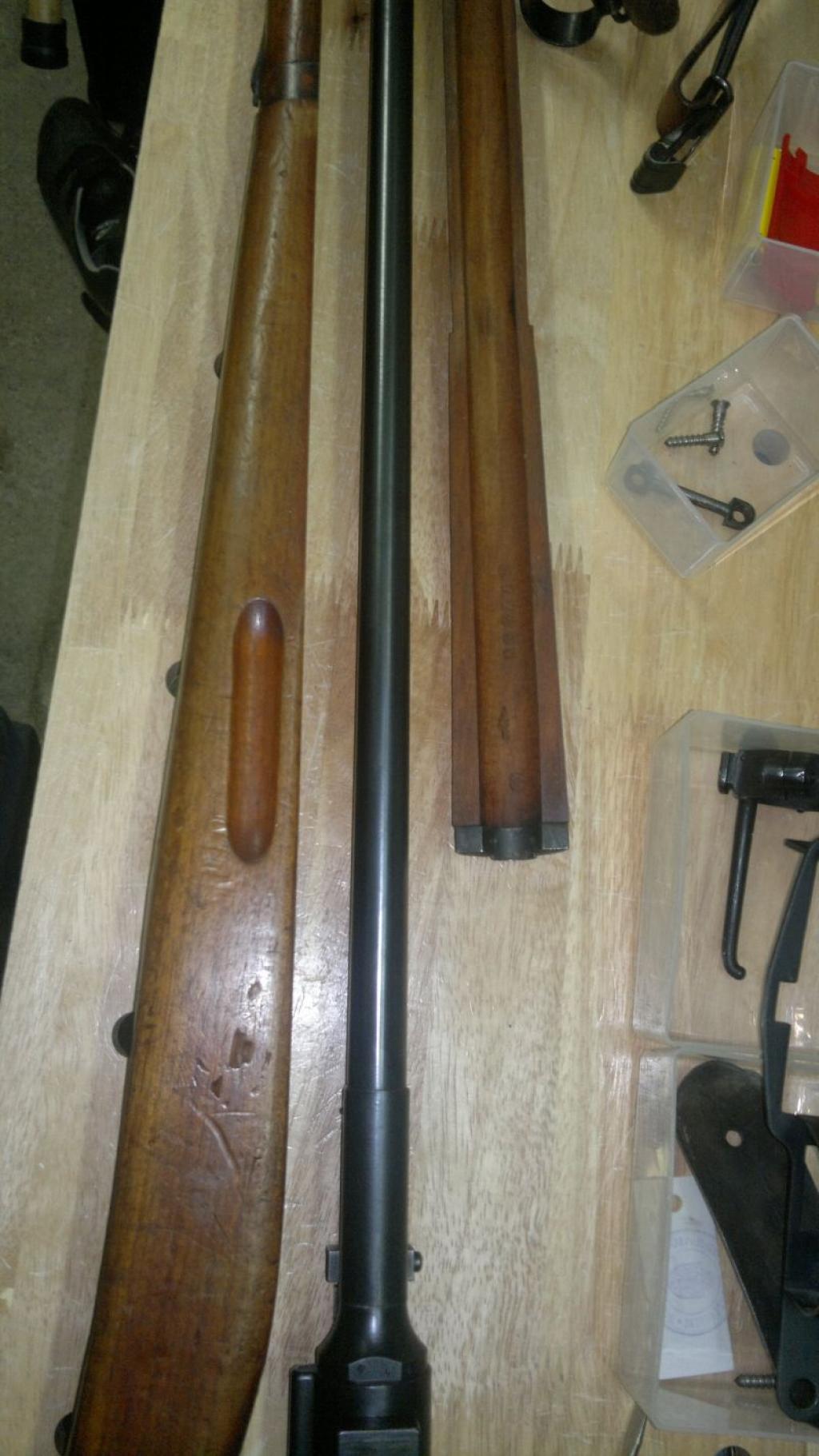

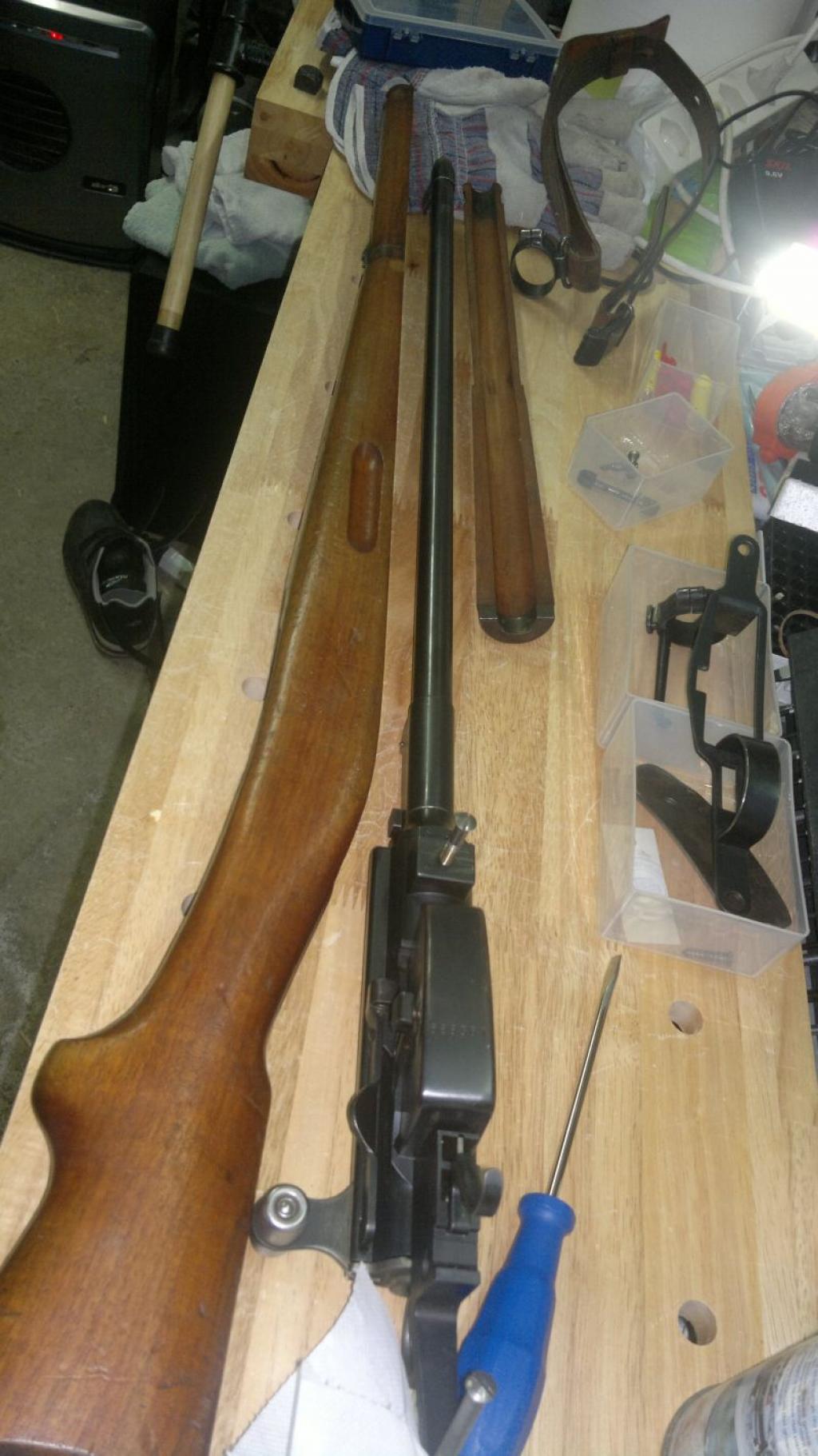

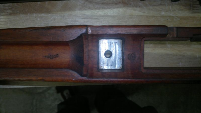

Voila, le pépère est entièrement démonté (ou presque), reste à enlever une espèce de cale metallique qui se trouve à l'intérieur de la partie inférieure du garde-mains, et est dans le passage de la vis (la plus courte) de la plaquette du pontet, ceux qui ont refais un mq31, comment avez-vous enlevé cette pièce ? faut t'il seulement l'enlever ?.
Ensuite, lors du trempage du bois pendant 24h dans de l'eau, faut t'il que je le laisse nu ou bien je lui laisse les anneaux qui maintiennent la partie supérieure à celle inférieure ?, ainsi que la languette métallique qui retient l'anneau de grenadière, je le remonte juste avant le trempage ou je laisse le bois vraiment sans rien ? je pose cette question car étant donné qu'il va gonffler, il y a un risque que certaines pièces ne passent plus sans retravailler certaines parties du bois, non ?

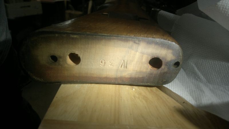

Finalement, sur ce mq31, au vu de l'état superbe qu'il se trouve à l'intérieur (le métal est nickel et bien noir), je vais me contenter de le poncer, tenter d'éliminer un max de bugnes, et lui mettre un vernis pour lui redonner la couleur d'origine, j'ai vu l'intérieur qui est comme neuf, et sa couleur me plaît, j'ai d'ailleurs été bluffé de constater que même les bois sont aux numéros de l'arme, il y a même le mois et l'année de fabrication (avril 36 IV-36).
Quelques tofs des bois, tout d'abord, la pièce métallique dont j'aimerai savoir comment enlever, si il faut le faire :
Et enfin, l'année de fabrication :

La date est celle de la fabrication des bois, pas forcément celle de l'arme.
La petite plaque métallique est celle du bedding, laisse-la où elle est !

Pour la date sous la partie couche de fond, c'est effectivement la date de fabrication du bois car l'arme à été fabriquée dans le premier semestre de 1938, et j'ai confondu avec un autre truc du genre que j'ai en dépôt chez moi et qui à été lui privatisé début 36.
