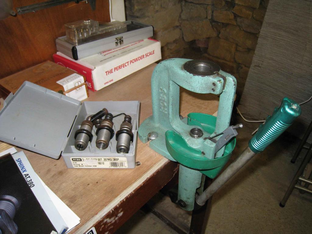

J'ai tout acheté d'occase il y a 2 ans!
Pour 100€,j'ai eu le matos d'un adhérent de mon club qui stoppait le tir,à savoir:
1 presse RCBS junior,une doseuse Lee,une balance Lee Perfect,2 outils 38/357(1RCBS+1 Redding neuf)1 jo 45acp,+divers ogives,amorces,etc....
Depuis,j'ai revendu ma presse dont j'étais très satisfait pour une autre RCBS plus récente,la Rock Chucker,( très belle ) toujours d'occase,100€,avec divers accessoires....
Je n'ai pas de case trimmer,ni de nettoyeur de douilles,ni d'outil amorceur séparé!J'utilise le bras amorceur de la presse;celà me convient très bien!j'ai un pied à coulisse électronique acheté neuf 20€ chez brico machin,1 marteau à inertie RCBS 20€.
J'avais déjà une mini perceuse Dremel très utile pour nettoyer les puits d'amorces avec un bout de cable dans le mandrin,et bien d'autres utilisations.....
Je suis enchanté d'avoir fait ce choix.....Celà m'a permis d'investir dans d'autres JO d'outils neufs et d'occasions sans me ruiner!
Pour l'instant,tout le matériel cité ci-dessus,me semble suffisant!Et pour une mise de fonds dérisoire.......
Il suffit de surveiller les annonces sur les divers forums de tireurs et dans les clubs de tir....Et ne pas trop se presser!
Bonne chance!
La presse de mes débuts en rechargement:excellent souvenir!
Cordialement!Jesse.
