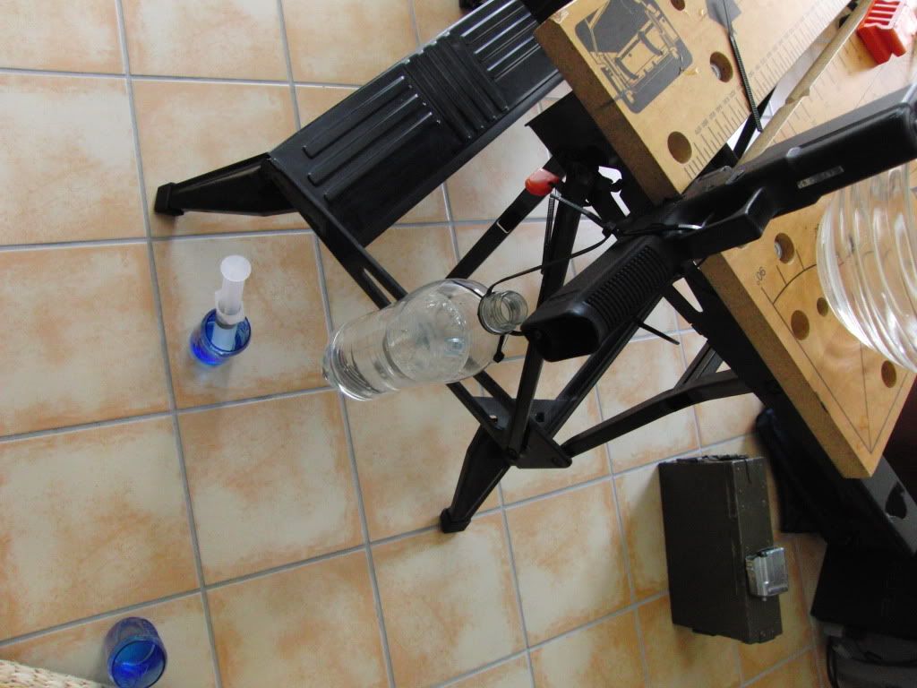

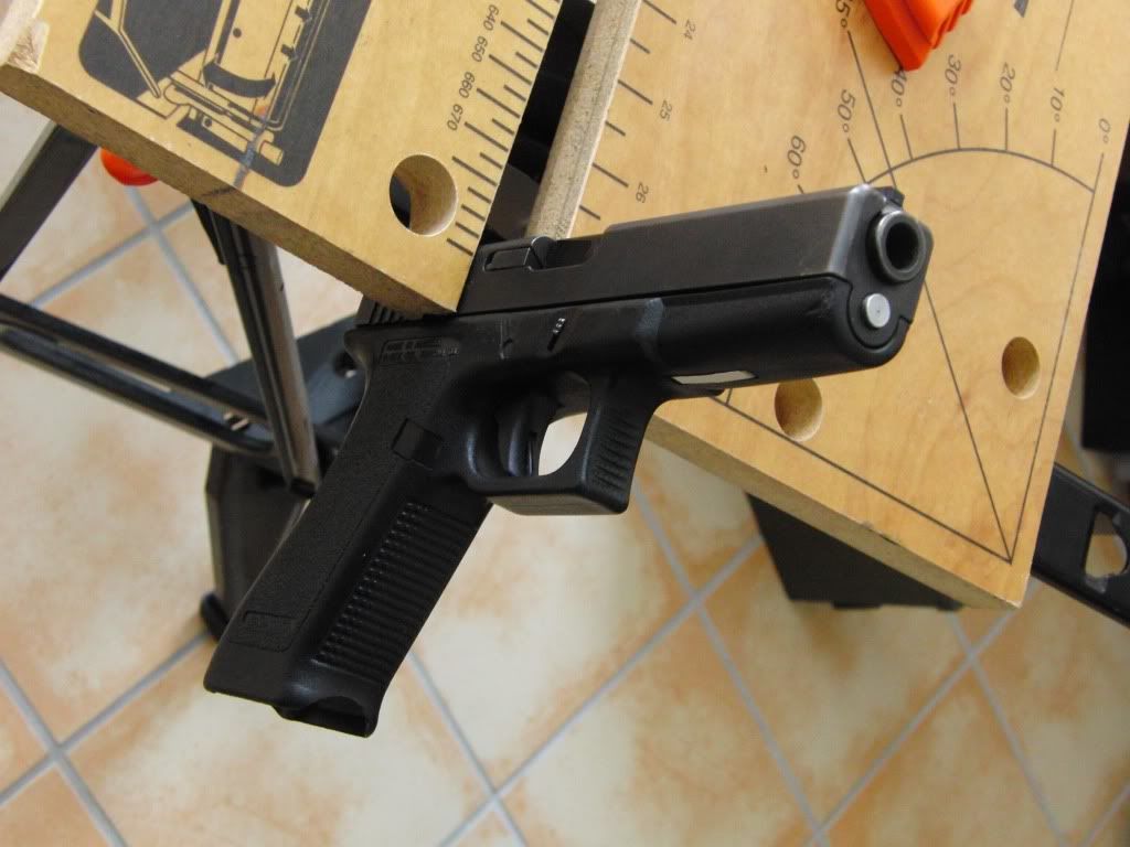

Vider l'arme (si vous faites un trou dans votre plafond, c'est VOTRE problème...pas le mien...
La bloquer dans un étau ou n'importe quoi du même type..ne bloquer QUE la culasse...comme ca, on peut faire cycler l'arme

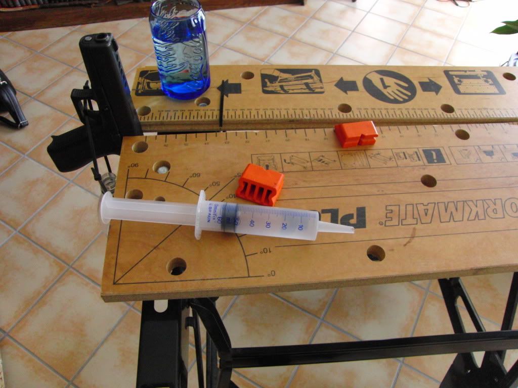

Prendre une bouteille en pet (ca permet de mesurer de 50 grammes a 1.5kg)...mais si vous voulez peser plus....il suffit d'en mettre plus...

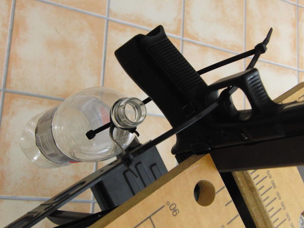

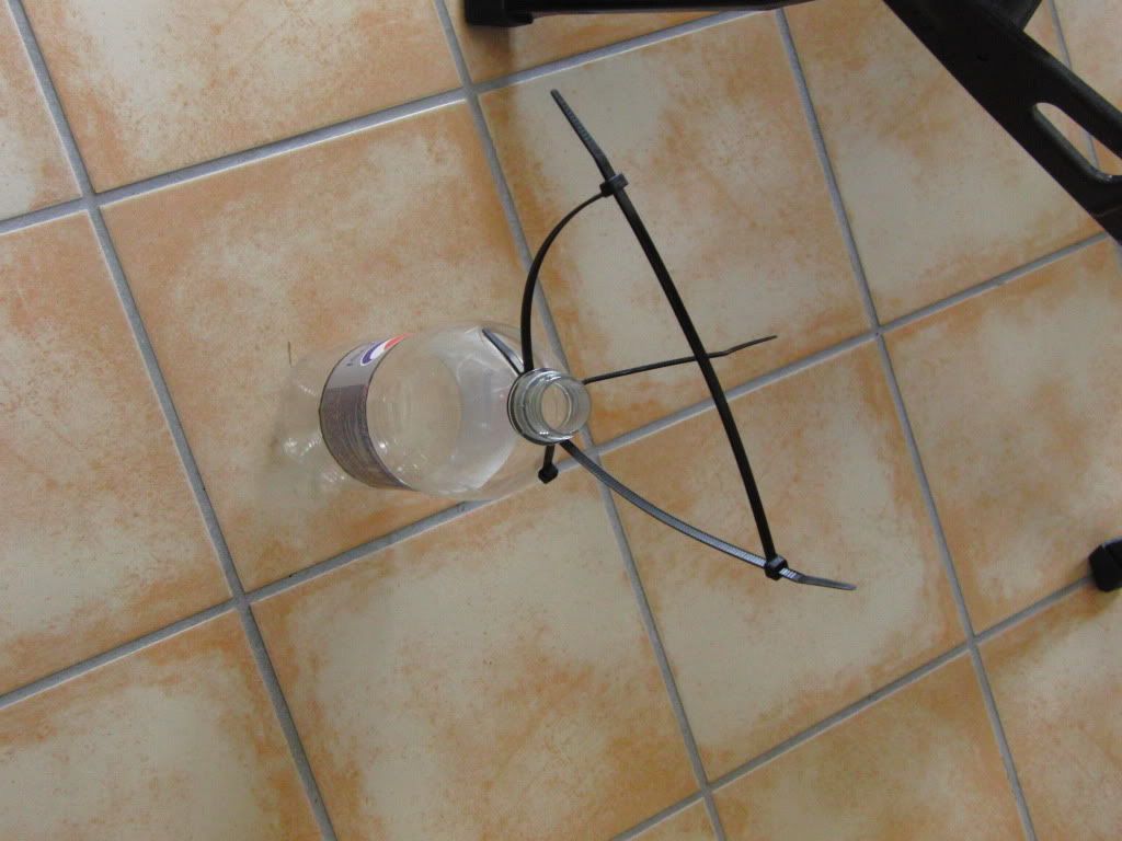

Prendre de la ficelle...ou dans mon cas, des attaches rapides (alias ZipLock, ou Rilsan, ou Colson)...bref le truc super utile a toujours avoir à la main
Faire passer l'attache rapide.....ou le bout de ficelle....sur la détente
remplir progressivement la bouteille avec de l'eau....une grosse seringue...ou un bout de tuyau....ça fonctionne très bien.
A un moment donné, la détente fait "click"....voilà votre poids de détente pour cette arme.

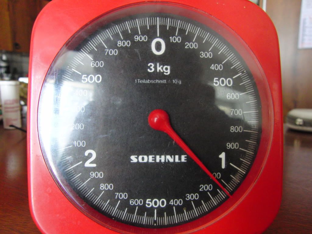

Défaire la ficelle ou l'attache, et mettre le tout sur la ....balance....que madame à très probablement à la cuisine
Et voilà....vous l'avez...votre poids de détente...

Vi, c'est comme ça que je fais et ça marche très bien. Juste ne pas oublier de peser l'attache avec la bouteille une fois qu'on l'a coupée (si on veut une précision au gramme près), sinon ça fausse les résultats Smile Après tout, elle était là quand on a pesé...
